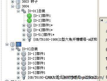

1、作图的时候,0-1;0-2;0-3;0-4;为相同的件。2、0-5,作为修改件。
3、先入库总装0-0;
4、再入库总装0-01;
5、其中0-1;0-2;自动借用过来,0-3;0-4缺不借用。
后来经过检查,发现0-3;0-4的生产类型不同,先入库的0-0下额0-3;0-4为外购件。
后入库的0-3;0-4.为自制件,所以不借用。
但是这样不就导致同一个图号0-3;0-4在库中可能存在多个版本了吗?
企业可能会出现这个情况,某一个零件在第一个产品的时候可能是外购件,但是一年后,在用到该零件额时候,可能改为自制件。但是图还是跟原来的图一样。
那这样在库中存在两个-3;和0-4.但并未形成借用关系?这种情况会有问题吗?探讨一下。

楼主! 理论上来说零部件的生产类型只能是有一种,不能说0-3和0-4既是自制件又是外购件,
实际在应用的时候,确实是有生产部门因为排产紧张的问题,把自制件作为外购或者外协来处理。
但这种处理方式,并不是设计部门可控的。
不过也可以通过变通的方式进行处理,设置图文档系统中的生产类型不参与匹配。

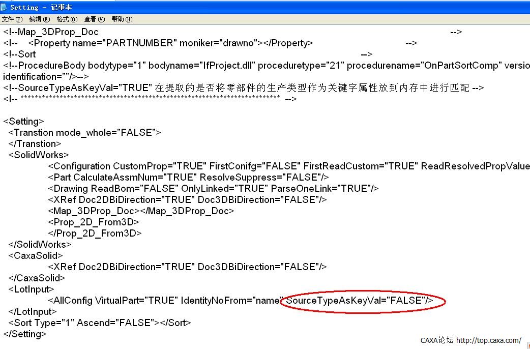

修改:C:\Documents and Settings\All Users\CAXA\CAXA EAP\1.0\Syscfg\CommAppcfg目录下的
“setting.xml”,
不知道您用的是CAXA 图文档哪个版本的,如果为2011R4.1版本,修改上述文件后,仍有问题,那需安装补丁见:
http://top.caxa.com/showtopic-38226.aspx

在图文档2011R4.1中,如果设置了setting.xml文件中的SourceTypeAsKeyVal="FALSE",
这一选项只对当前提取的产品内部不匹配生产类型,而对于整个数据库来说还是会匹配生产类型的.
如:结构树里面已经存在的零部件代号为X泵-01,生产类型为外购件,而当前提取的零部件代号为X泵-01,生产类型是自制件,
这两个零部件仍然匹配不上,现在提供一个补丁,解决这个问题。
R4.1生产类型失效.rar (765.4 KB, 下载次数: 5491)
