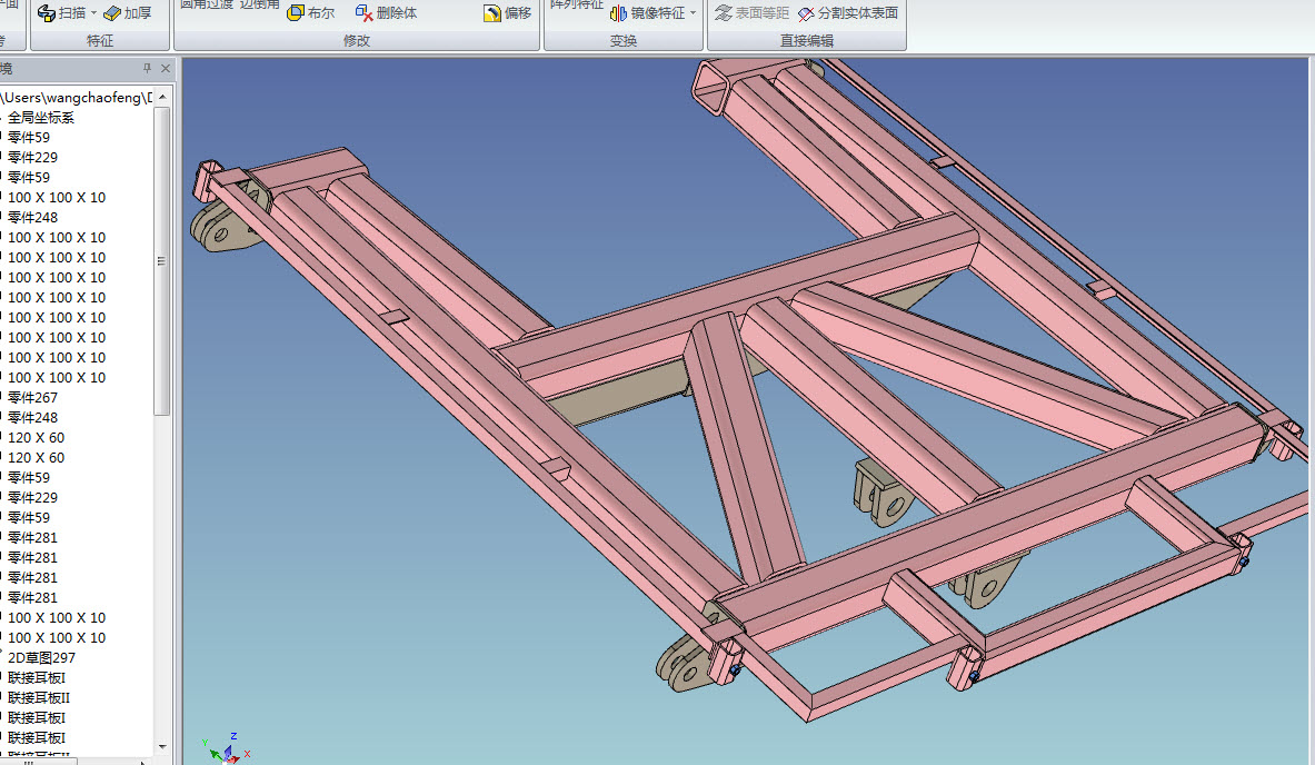

建模过程中出现模型显示异常现象(特别模糊),请大家帮忙分析一下是什么原因,谢谢!

发表于 2011-6-1 17:19:00 | 显示全部楼层
我的机器上显示正常,你能贴张图上来吗,你的显卡型号?

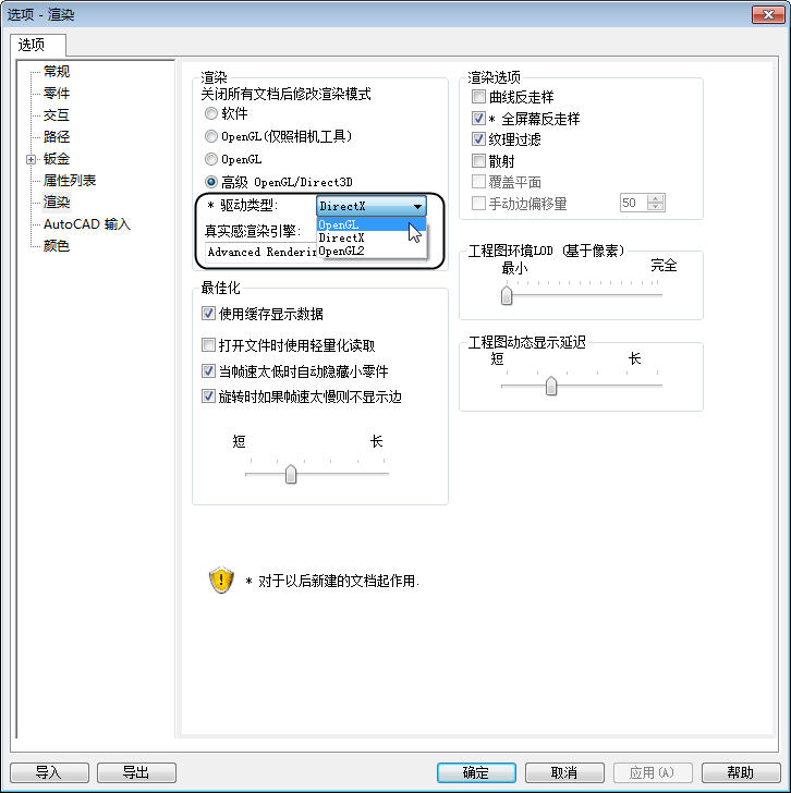

发表于 2011-6-3 15:39:00 | 显示全部楼层
在选项-渲染中改变一下渲染引擎试一试。
