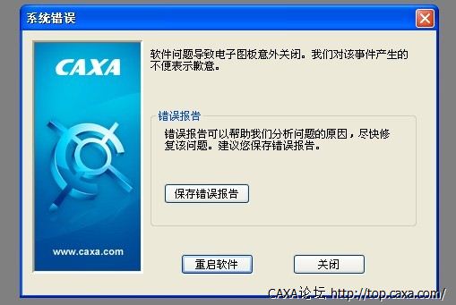

电子图板用打印工具出图时老是自动退出怎么回事?

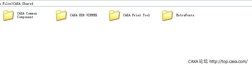

什么版本?是所有图纸还是特定图纸?
如果是所有图纸的话,一般是安装出错,特别是安装有07之前版本后,又安装09及之后的版本,可能会出现07的版本没有卸载,高版本与低版本同时存在,功能紊乱的情况。如果您不能确认的话,您可以把系统盘下X:(一般是C:)\Program Files\Common Files\CAXA Shared抓一个图过来看看,大伙可以给您看看。
如果是一张图纸,您可以提供该图纸给大家试试。

 楼主| 发表于 2013-8-9 17:21:54 | 显示全部楼层
回复 2楼caxtest的帖子
这是截图,请老师看看有什么问题,是打印所有的图纸都有这问题

2506
14898
发表于 2013-8-10 01:13:00 | 显示全部楼层
回复 4楼hnkjdsy的帖子
这个目录没有发现问题,把打印工具卸掉重装一次看看。
还有有一种可能,图纸是高版本,打印工具是低版本。
你如果始终解决不了的话,可以远程看看。我在群中与您联系过。

 楼主| 发表于 2013-8-10 17:52:10 | 显示全部楼层
重新安装后再打印还是这问题

发表于 2013-8-12 09:51:56 | 显示全部楼层
如果您使用的是win7系统,请选中排版打印的快捷运行,点击右键,以“管理员身份运行”,试试
