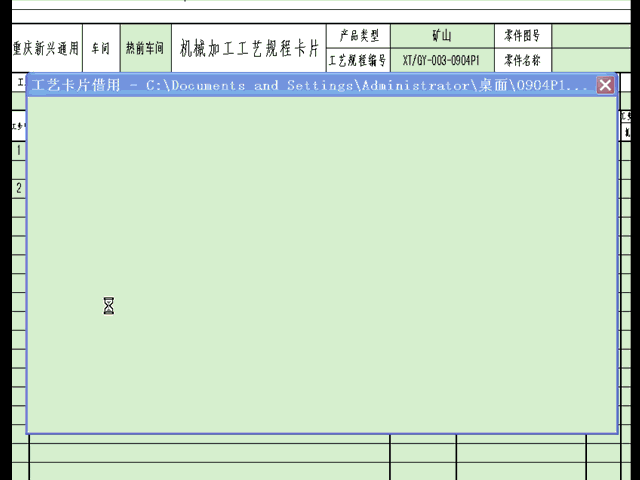

 楼主| 发表于 2011-6-2 13:22:00 | 显示全部楼层
打印问题已经解决了,但还是无法借用卡片,我电脑也不懂啊,用杀毒软件查过了,没有中毒啊

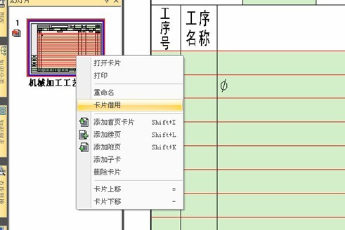

发表于 2011-6-3 09:18:00 | 显示全部楼层
卡片借用是通过何种方式进行的?
如果是直接点卡片右键借用的,可以参考这个帖子http://top.caxa.com/showtopic-3467.aspx
如果是从总的功能入口进行的话要注意将想借用的卡片用鼠标点中移动到目标卡片上,让目标卡片变成小手的形状。注意过程卡不可借用。

发表于 2011-6-3 10:35:00 | 显示全部楼层
回复 1# verysmile 的帖子
就是请楼主提供一下现画这张卡片和准备借用的卡片。如果图纸需要保密,请直接发给yxp@caxa.com.
从楼主的描述中,似乎借用卡片第一步就行,请楼主确认一下版本(什么版本,是否打了补丁)及版本的来源。

 楼主| 发表于 2011-6-3 20:25:00 | 显示全部楼层
CAXA2011R2版,补丁打过了,就是在这里下的啊,借用卡片我只能点一次,点第二次,软件就重启或关闭了

 楼主| 发表于 2011-6-3 20:30:00 | 显示全部楼层
现在我们公司上了ERP,公司外网不能上了,好麻烦啊
我在其它电脑上试了,可以借用,我不是不想重装系统,最近比较忙,重装系统很多软件也不能用了,要浪费我几天时间,没这个功夫,我现在都是打开以前做的卡片另存来做的,唉
是不是有谁和我有一样问题的,是怎么解决的,告诉一下吧
还有不是我卡片模板问题,全重做过了
从新建工艺规程就不能借用卡片,不是个别文件不能借用,是都无法借用
