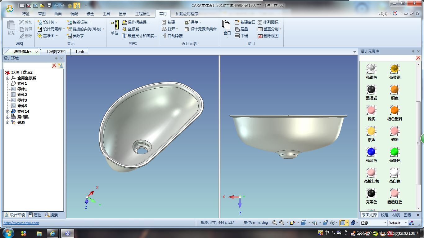

本人新学实体,请指教!
洗手器.exb

发表于 2013-8-11 23:45:46 | 显示全部楼层
二维图缺少应有的截面图,即这两个图形不能完全表现形状的真实特征。比如纵向剖面以及其它变截面位置的剖面图,如果截面图全的话,可以用封闭放样的方法一次生成此实体。

 楼主| 发表于 2013-8-12 05:13:20 | 显示全部楼层
回复 6楼zhouya的帖子
封闭放样是什么样的,你随便用什么尺寸,做个样子出来看看

发表于 2013-8-12 05:42:23 | 显示全部楼层
严格说至少差一个剖面图, 这里自定一个剖面做了一个作参考
洗手盆.ics (999 KB, 下载次数: 18044)

 楼主| 发表于 2013-8-12 07:44:14 | 显示全部楼层
回复 8楼gouliyi的帖子
请问你用什么版本的CAXA做,我用2013R1打不开。能告诉我方法吗?放样还是别的方法
