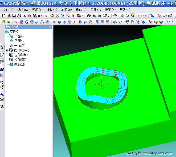

未命名.JPG 这个曲面如何裁剪

首先金币不是我要的,好像下载附件都收费,这点没有三维好,在三维网技术论坛下载不收费。
请问老兄这个如何裁剪,为什么选择曲面裁剪命令后,选择好曲面和方向后点确定就报警,不能生成特征。

 楼主| 发表于 2013-8-19 19:18:19 | 显示全部楼层
重新画也不 能解决,郁闷!!!不过还好,不影响加工!

发表于 2013-8-19 22:44:25 | 显示全部楼层
裁剪的曲面必修要大于被裁剪的实体

发表于 2014-2-19 14:04:17 | 显示全部楼层
拉伸增料时,拉过曲面

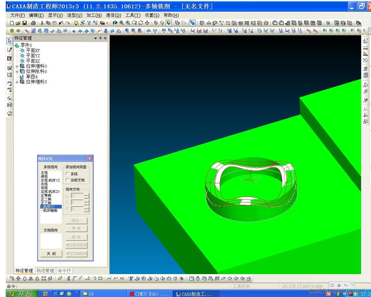

发表于 2014-2-22 11:45:06 | 显示全部楼层
凸台8MM改为10MM,
将原有的曲线从中间打断,加一直线,
用双导动分成两个曲面。
裁剪成功。
CAXA有时是这样的,感觉应该改进一下。
