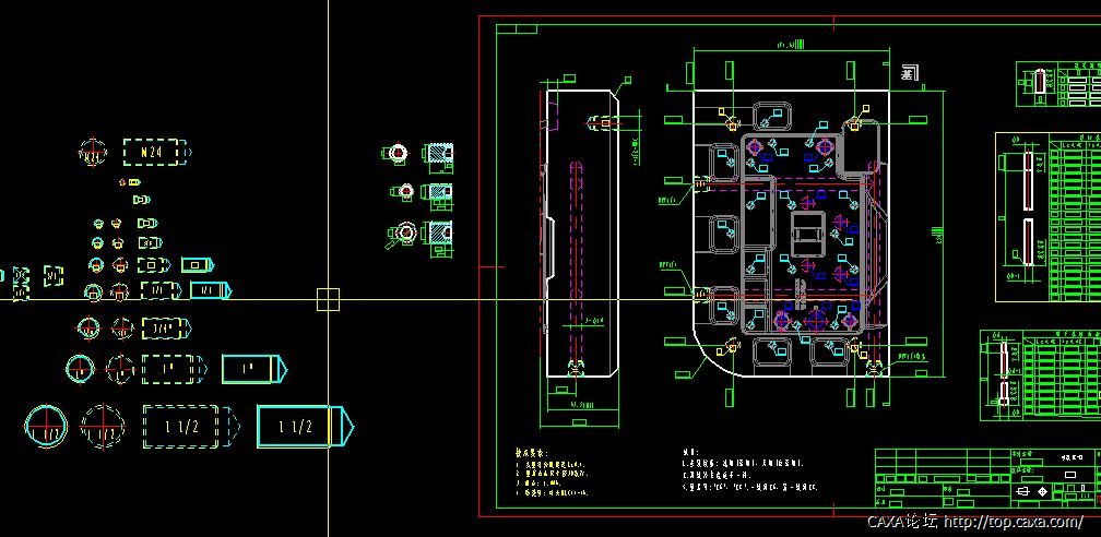

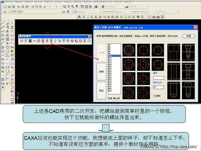

如题:关于CAXA二次开发。CAXA库里面的螺纹操作太过繁琐,于是想做个二次开发,将螺丝做到菜单栏的按钮上。
46
1283
19843

 楼主| 发表于 2013-8-19 22:18:09 | 显示全部楼层
假如我要M12螺纹,要去找吧?把M12的螺纹找出来。复制然后粘贴,看起来就2个步骤。每次都去找。心情越来越差。我附上一个图片,是我画图用的螺丝.

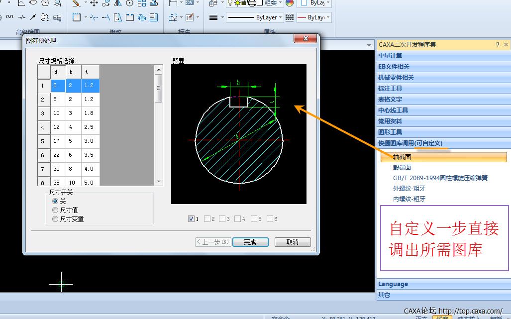

发表于 2013-8-19 22:40:20 | 显示全部楼层
如下图 直接调出 常用库 是否方便些:

301
社区专家
32548
发表于 2013-8-20 18:48:03 | 显示全部楼层
CAXA安装目录下面CRX里自带有开发教程和示例!
