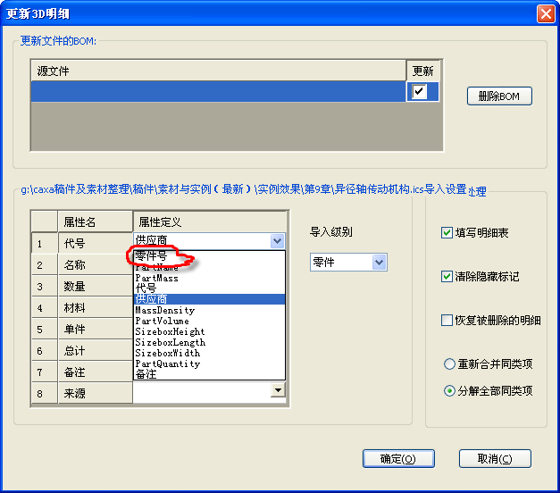

在CAXA实体设计二维工程图中的明细表,“代号”一栏是自动设置的,还是手动填写的?它是对应着装配工程图中所添加的“零件序号”(即使用“自动序号”和“手动序号”添加的)吗?如果是跟零件序号对应的那是不是要创建零件明细表后,为零件添加序号后,还需要再更新明细表呢?为什么我生成的明细表中总是空白呢?正确的操作流程应该是怎样的呢?

如果这个明细表是从三维的文件读取的,那明细表中的内容都可以从三维文件中自动读取出来,但前提是三维文件中必须填写相对应的零部件属性

先生成明细表,后生成序号。全部自动生成。

请问“零件号”这一项在哪设置啊

代号属性设置为“代号”,不要设成“零件号”,其实用软件默认设置就没问题了。不是很熟悉不要随便更改设置,我是用默认设置的,同时在3D零件属性里的代号栏要填写内容

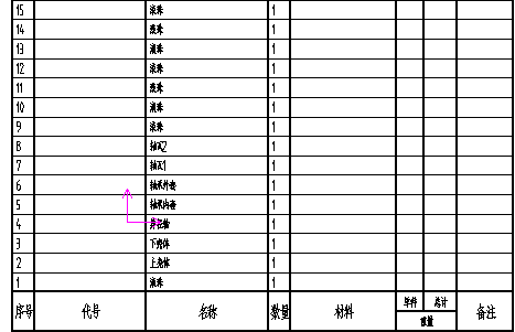

我的三维总图做好后在二维图中把三维转换成二维图,自动生成的明细表中的序号后,序号的点用编辑序号不能移动,因为它是自动生成的,但它不能完全表达设计者的意图,而且我把它删除后,自己手动,不能从序号1开始。请老师能否解决这个:自动生成序号后,能用序号编辑进行把序号点移动。
