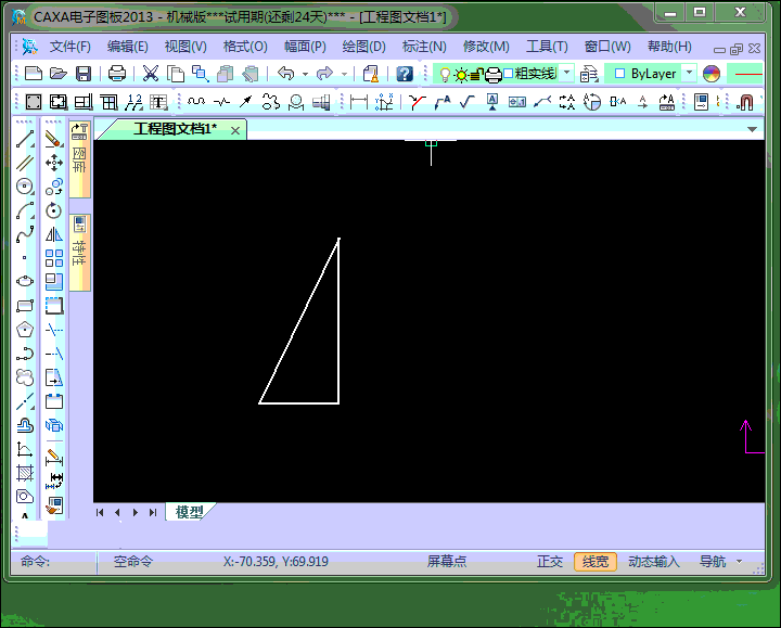

CAXA镜像时,需先选择镜像线,这样比较繁,可不可以既可选择镜像线,也可以没有镜像线时,取两点,就可以。所以此功能需进一步改进。

立即菜单第一项选项中选【拾取两点】即为楼主所要求的功能。(见图)

楼主是不是没有开启立即菜单呢?
立即菜单里都有提示的。
真没有开启立即菜单,可能是进入了关键字模式了(与ACAD一样的命令模式),或者丢失了立即菜单。
切换关键字模式,按F11切换。
丢失了立即菜单,只要在菜单位置的空白地方按鼠标右键,把立即菜单打钩就可以。

丢失了立即菜单可以按Ctrl+i
