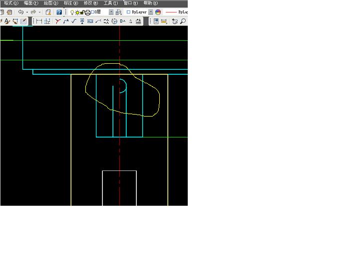

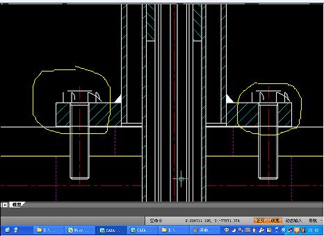

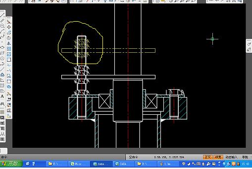

我这边使用电子图板2011的客户反映电子图板如下问题:
在做设计时调用图库的标准件,完成设计后保存,在打开时就出现问题,如图片:

 楼主| 发表于 2011-6-2 13:47:00 | 显示全部楼层
能否指导一下这是何原因

发表于 2011-6-2 20:09:00 | 显示全部楼层
收到过几次类似的反馈,但始终无法重现。
楼主是否能提供一下原图?谢谢!

发表于 2011-6-3 15:48:00 | 显示全部楼层
应该是与镜像有关,但是这应该是电子图板09时代的BUG,此问题我记得应该已经修正了。

发表于 2011-6-2 16:40:00 | 显示全部楼层
现在的消隐功能有bug,还没有解决

发表于 2011-6-3 15:26:00 | 显示全部楼层
我多次遇到此情况,也无明确说法。我的解决办法是在调用图库零件时,不用镜像功能,后没再出现过类似情况

 楼主| 发表于 2011-6-8 00:10:00 | 显示全部楼层
那这情况我刚怎么解决了,请大侠指点迷津

发表于 2011-6-8 08:41:00 | 显示全部楼层
是否能上传一下图纸文件?
