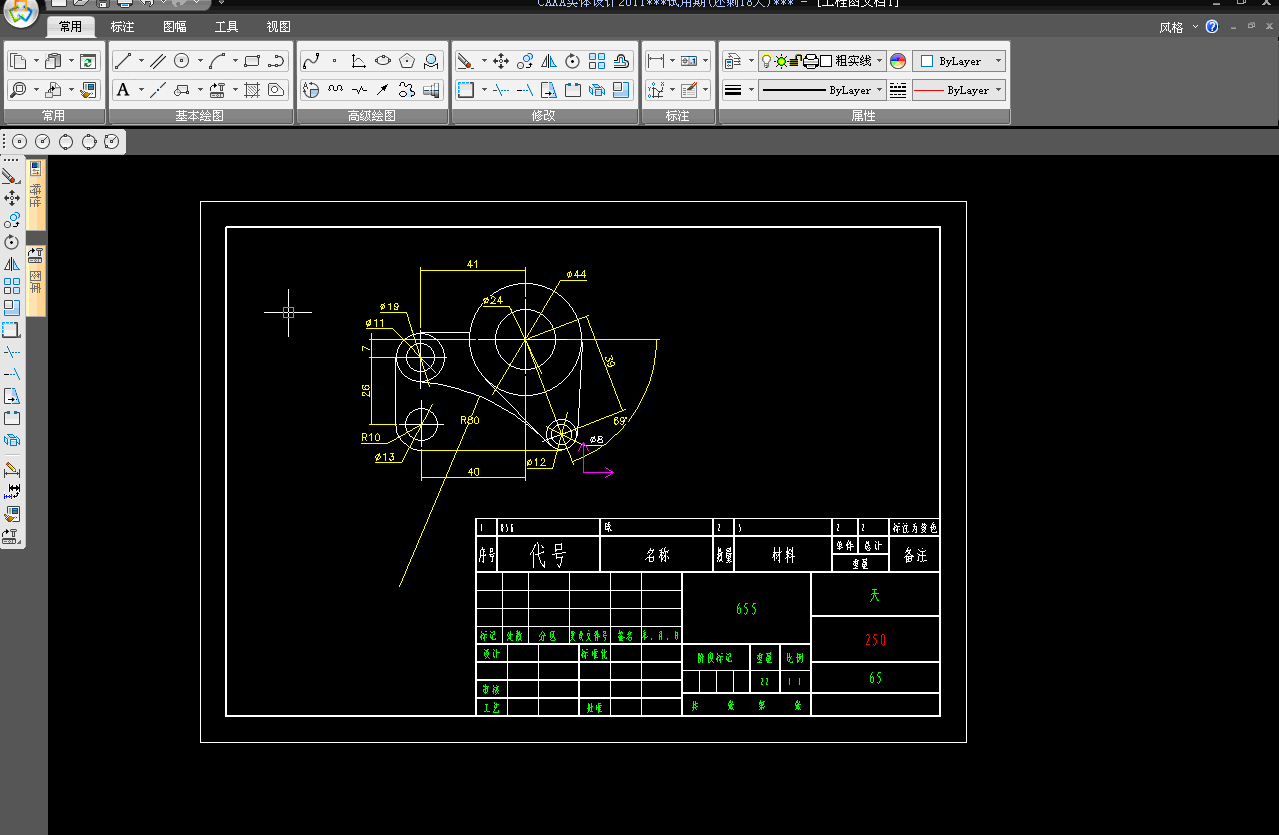

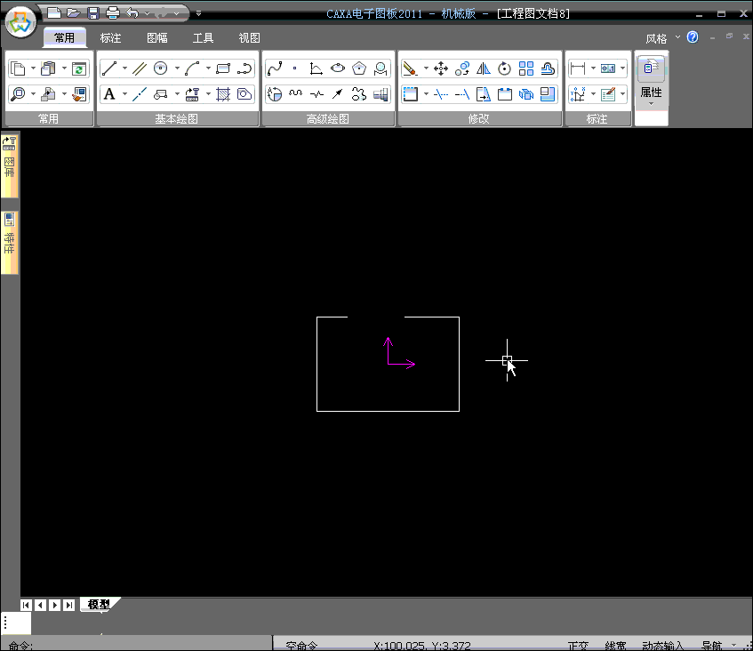

一上午的工作付之东流,撤消也无济于事。
CAXA啊CACA我真的不稀搭理你。
自己测试看吧!(caxa2011r2)

机制还是有问题,这种情况下应该判断一下偏移后圆角是否为0,如果为0,就保持矩形。电子图板在正常操作时问题不大,一旦出现超出常态的操作就容易出问题。细节方面需要下大功夫。
2074
17664
发表于 2011-6-2 22:34:00 | 显示全部楼层
ACAD 的机制是变成矩形,如若再往外,就还保持矩形,因为这是已经没有圆角了,并不存在歧义。

确实是会出现二楼的问题,尤其是矩形方法画法,其实这不能算是BUG,只能算是绘图算法上过滤错误,我很多时候不太用矩形,即使用矩形,也会在画成后把它打散,多线段的矩形和几条直线组成的矩形好象2011版的定义不太一样,有时候会出现意外的结果,比如在裁剪过程,多线段的矩形电子图版认为它是一条线,会影响到裁剪的动作

经实际测试未发现问题,楼主使用的版本是否是2011r2版?

经测试,如果曲线为多段线,则2楼的问题是存在的。应该是多段线处理0直径圆弧有问题。
不过即使多段线处理无问题也不建议这样偏移,会生成0直径圆弧,太乱。

这种机制并不可取。
首先,如果向回偏移,得到的又会是到圆角的连贯曲线,而如果取消直径为0的圆弧,则偏移出来的又会是矩形,从结果上会产生歧义。
实际上,简单曲线处理应该是规则越简单越通用越好,更多的曲线处理特殊规则可能带来的是更多的BUG、歧义以及软件图形处理的效率问题。

acad的方式是全从几何的角度来做了这个东西,但是实际设计中进行这样的偏移一般并无意义。
电子图板中如果用此种方法偏移,偏移量大于圆角,则圆角会反向生成,不会丢掉。如果将0圆角的对象向外偏移,圆角仍然存在,但ACAD不是这样。一旦偏移距离大于或等于圆角半径,则再次偏移曲线就不再会有圆角。

回复 11# gyc 的帖子
应该不是不熟悉吧,楼主应该也算老鸟了。只是楼主录制的现象几经折腾均无法重现,倒是2楼的问题轻松重现了。这个问题还应该再跟踪,不知是否是楼主使用的版本不对,或者是软件冲突。
