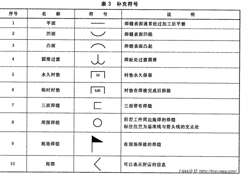

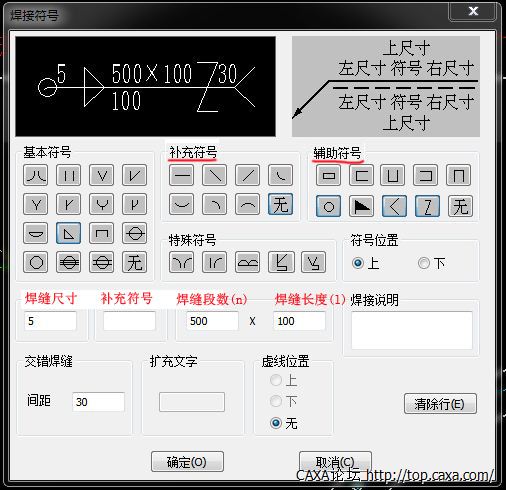

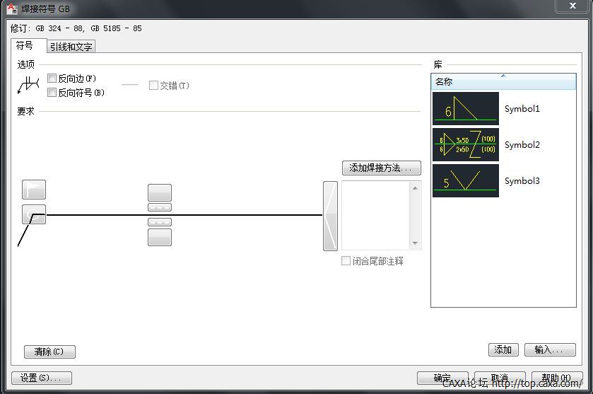

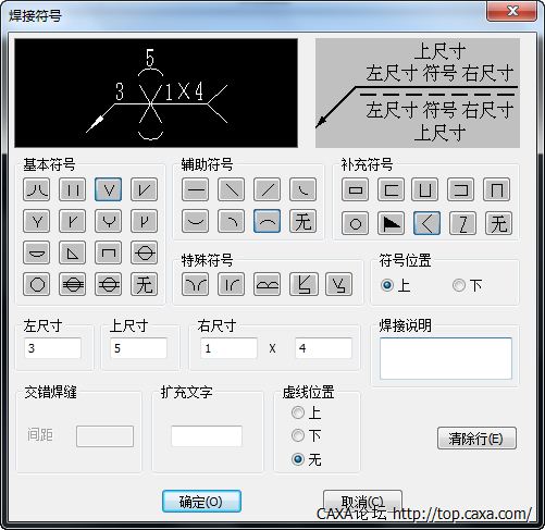

焊接符号对话框中的文字描述不清晰合理,建议:左尺寸改“焊缝尺寸”,右尺寸改“焊缝段数(n)×焊缝长度(l)”:上尺寸改“补充符号”,按国标GB/T324,“补充符号”与“辅助符号”叫法应对调。如下图1,其中图2是Autocad Mechanical ,相对简洁清晰多了

CAXA的补充符号的说法似乎并不完全错。只是新国标实施后,辅助符号与补充符号合并了,并且增加了7种基本符号,CAXA应该紧跟国标。
