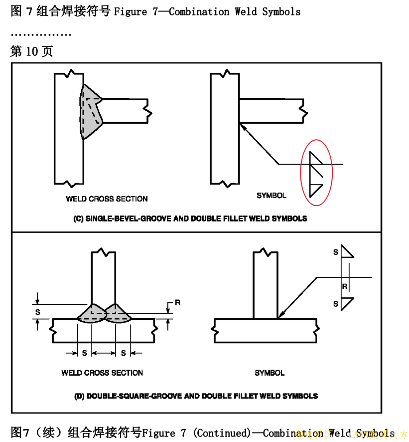

请教一下,电子图板2013焊接符号能做到如图(AUTOCAD做的)效果吗?

这样标注符合国标吗?

请问像上面的焊接,国标是怎样标注的?

是不是应该这样?

就是 普通的角焊缝吧

在GB985-88中有楼主所示的标注,中间没一横道。但GB/T985.1-2008中无类似标记了。这是一个常用的焊接形式,国标中却没有明确的标注示例

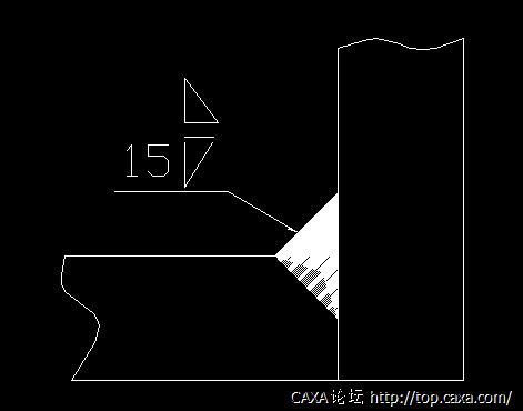

无标题.png CAXA目前标注不了这种符号,希望能有这个标注,包括多层焊接标注
