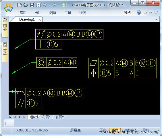

2013版电子图板R2打开这张图正确否,请测试
发表于 2013-9-13 05:11:19 | 显示全部楼层 |阅读模式
如题,测试人员测下
图样.rar
112.14 KB, 下载次数: 10384
 楼主| 发表于 2013-9-13 05:13:09 | 显示全部楼层
回复 1楼老醯的帖子
请开发人员关注下,此图为ACAD2006版机械版绘制
2074
17664
发表于 2013-9-13 05:36:56 | 显示全部楼层
就是字体的问题。字体对了,就没有问题了。甚至ACAD各版本之间在没有字库时也出现乱码。
52
148
148
发表于 2013-9-15 00:35:46 | 显示全部楼层
是的,没有字体,任何软件打开都会乱码,除了当时画这图纸的软件以外
