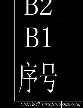

CAXA2013R1生成明细表时与标题栏不能对齐,差0.089mm,这是为什么?
31
43
43
发表于 2013-9-20 16:15:46 | 显示全部楼层 |阅读模式
CAXA2013R1生成明细表时与标题栏不能对齐,差0.089mm,这是为什么?但标题栏与图框是对齐了的,如果取消标题栏,明细表又能自动对齐图框。
111
1596

发表于 2013-9-20 16:17:57 | 显示全部楼层
检查一下标题栏和明细栏横向尺寸是否相同?

 楼主| 发表于 2013-9-20 16:23:06 | 显示全部楼层
是相同的,都是180mm

发表于 2013-9-20 16:26:31 | 显示全部楼层
标题栏或明细栏有哪个是自定义的吗?

 楼主| 发表于 2013-9-20 16:30:26 | 显示全部楼层
对,都是自动定义的。

 楼主| 发表于 2013-9-20 16:32:26 | 显示全部楼层
对,都是自己定义的。

发表于 2013-9-20 16:38:29 | 显示全部楼层
估计是标题栏自定义时基点定位向左偏差了0.089mm。是否右边也没对齐?

 楼主| 发表于 2013-9-22 08:06:02 | 显示全部楼层
右边也没有对齐

发表于 2013-9-22 08:37:11 | 显示全部楼层
重新定义标题栏吧,把基点做正确,基点是在右下角。

 楼主| 发表于 2013-9-23 13:47:11 | 显示全部楼层
重新定义过好的次了,基点是选在右下角的。是智能选择的。
