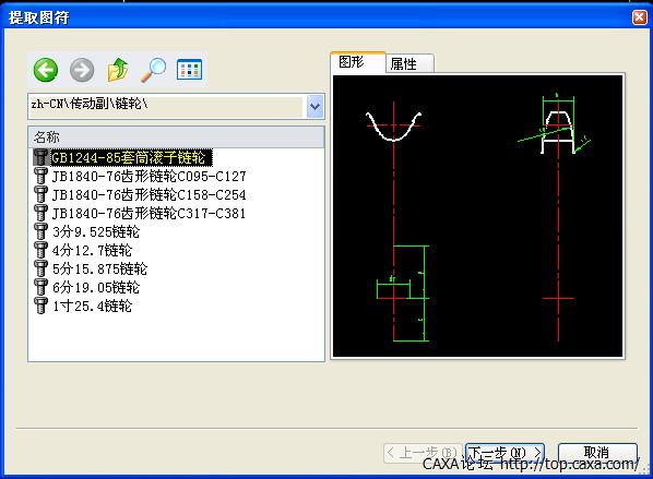

发表于 2013-9-23 20:53:30 | 显示全部楼层
图库里有

发表于 2013-9-30 14:44:23 | 显示全部楼层
图库下载一个就可以

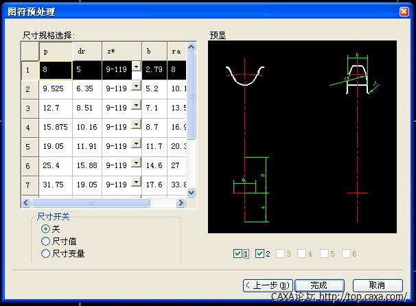

发表于 2013-10-6 14:40:44 | 显示全部楼层
我这是有一图库,解压后复制到你的安装目录下即可(如果你安装在D盘,请将下面的“C”改为“D”)。
C:\Program Files\CAXA\CAXA IRONCAD\2013\bin\CAXADraft\lib\zh-cn\ 2.jpg
传动副.rar
169.62 KB, 下载次数: 25113

发表于 2013-10-6 15:08:16 | 显示全部楼层
不好意思,上贴中附件为同一文件,不知网络问题还是自己水平差,重复上传了多次。

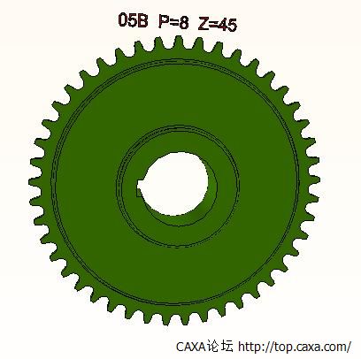

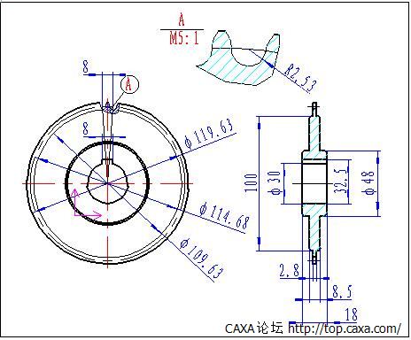

发表于 2013-11-3 09:49:26 | 显示全部楼层
回复 1楼jhjszb的帖子
若画链轮用于生产,不用画出全部齿廓,
可用局部放大即可。但技术要求需说明:
用于05B滚子链,节距P=8;Z=45,粗糙度,形位误差等。
粗略画了2图参考!
