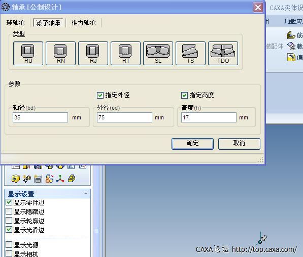

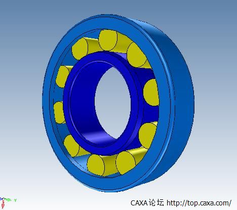

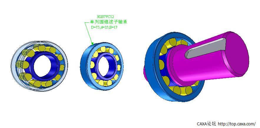

单向滚锥轴承动画演示

这个动画是有问题的,滚珠和轴不是同步运动的,它的转动是比轴要慢的
