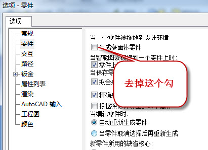

在用CAXA2011r2时,不知哪里出现问题,从图素中拖入的元素竟然不是实体的,在设计树中此零件是红色的(正常是蓝色的)。如拖入弹簧没法加载属性。重新安装软件后也没有解决,请哪位大侠帮帮忙

按下图操作

谢谢版主!问题解决了
