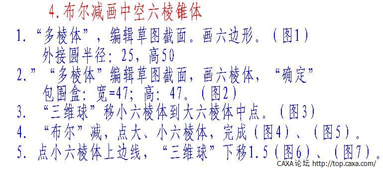

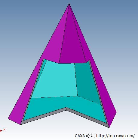

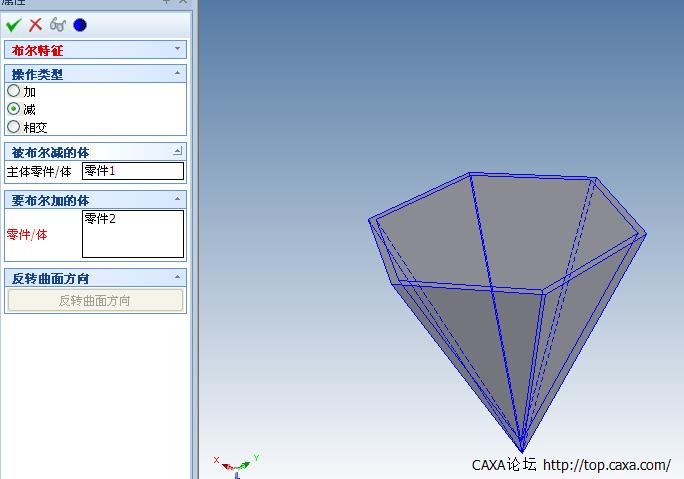

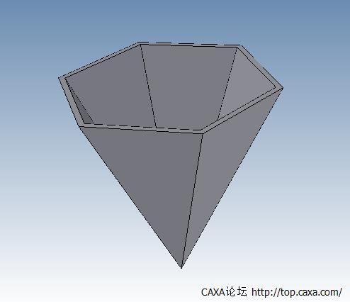

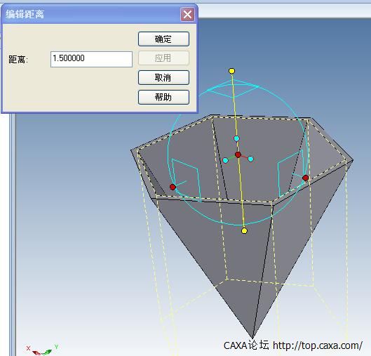

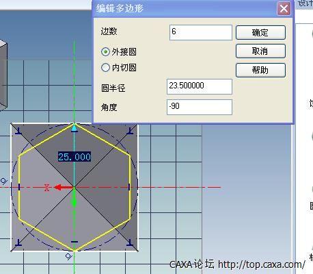

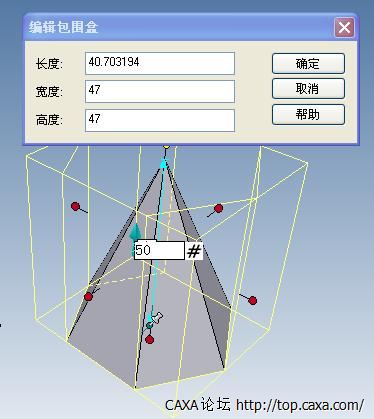

布尔减法画封闭中空六棱锥体
782
2150
32853
发表于 2013-9-26 18:06:21 | 显示全部楼层 |阅读模式
壁厚1.5
81
233
166
166

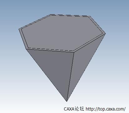

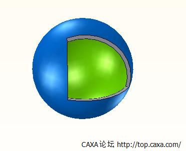

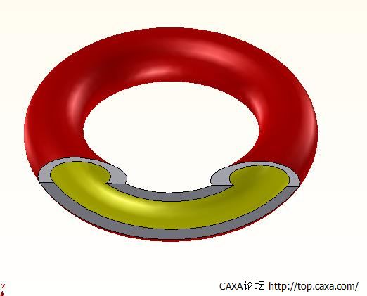

 楼主| 发表于 2013-9-27 08:14:37 | 显示全部楼层
回复 6楼zhouya的帖子
对球体,圆环体,需用“孔类长方体”作一开放面,再抽壳后形成如中空体,之后删除开放面,成全封闭中空体。下面用“布尔”减画的两封闭中空图:
