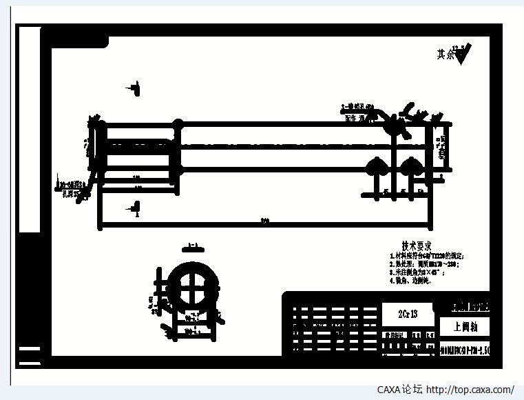

以前用2011R2的 打印预览正常 打印出来也正常 现在用R4的图板 打印工具里面预览 线型都变粗了 但是打印出来又是正常的 用13.1的打印工具 也是一样的现象 用的自定义的尺寸

附件就是图纸   怎么解决这个问题? 上阀轴.exb (102 KB, 下载次数: 12690)

用CAXA2011R4带的打印工具,用绘图打印机进行拼图打印的时候,比如我自定义设置的纸张长度稍微长一点,预览就会出现线条变粗的问题。如果设置成A4.A3纸张的时候线条还算正常,发现纸张越大那个图纸上的细条预览就会越粗,经测试2013R1打印工具也有以上问题,但是以前CAXA 2011R2则没有该问题,希望CAXA能尽快拿出办法解决该BUG!谢谢!!

潘东阳是神通阀门的吧,这个问题我已经反馈到北京开发部了,2013R2已经解决了,也已经有补丁了,但是神通阀门使用的是2011R2和R4版本的,针对这个版本暂时还没补丁,神通暂时还没升级打算,再等一下,应该会有对应补丁的。
