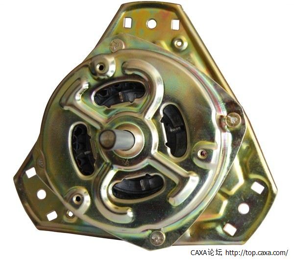

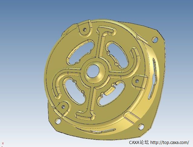

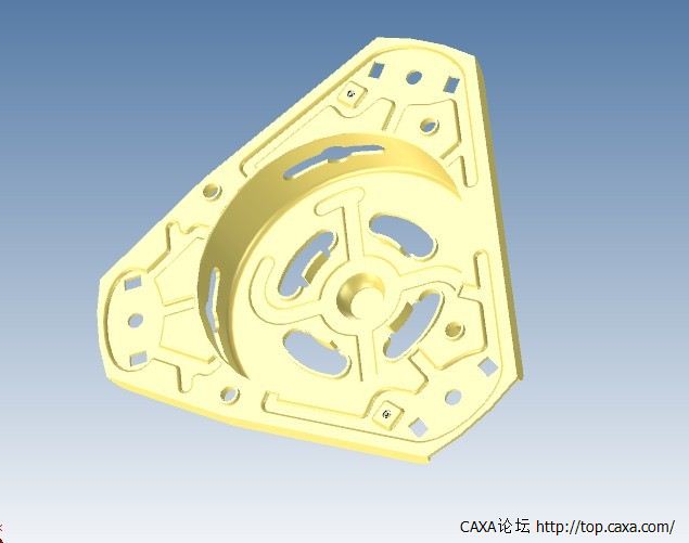

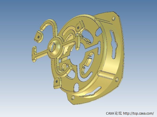

请问各位高手,这个电机的盖子加强筋怎么画。我现在只想到个笨办法画个镂空的再画加强筋然后拼接一起,不知道有没有更加好的方法,请各位大侠多多指点

不知道你这可不可以扫描完成,或者拉伸倒角完成

楼主可以先画好在抽壳

如果要求厚度一致,可以用,先画完后,在抽壳的方法试试。

整体外形画好后再抽壳,还有个折边也是一大问题

可否考虑,用拉伸后画折边。
