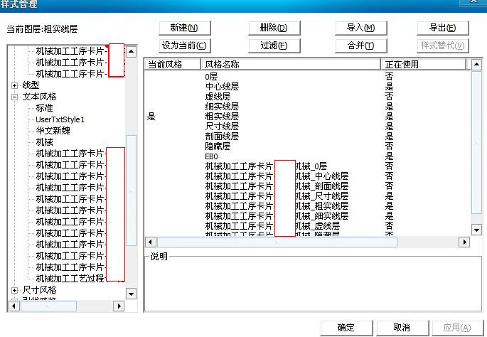

为什么2011R2工艺版新建工艺规程后,打开样式管理一看,自动生成了很多图层和文本风格?

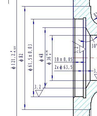

<P>生成的这些文本风格一点用也没有啊,我在过程卡里生成工序卡,然后插入图形文件,以块形式插入的,我画的图形标注时用我新建的机械风格的标注,在定义模板时我也新建了机械风格,可是插入图形后,标注的字体却变成了标准风格?在2007里我就是按这种方法改的,插入后标注风格就不会变,这是为什么?</P>
<P>下图是2011里在工序卡里插入图形文件后尺寸文字变了</P>

这个问题早就有人提过,2009版的更严重,到2011R2稍有改善,但还是没有彻底解决。
我个人认为,2011R2的机械版比2007的要好用不少,但存在的问题也不少。201R2的工艺版远没有2007版的好用

到样式管理里再改回来呀。每次新建都要改一次。所以现在我恢复使用2007版。2011版嘛,等好用了再说。

这个问题是个老问题了,还是由于电子图板底层决定的,这个功能在机械版中是好的改进,但是对于工艺版没什么大用处,反而觉得累赘,相信开发人员会针对这个问题拿出一个合适的解决方案的。
