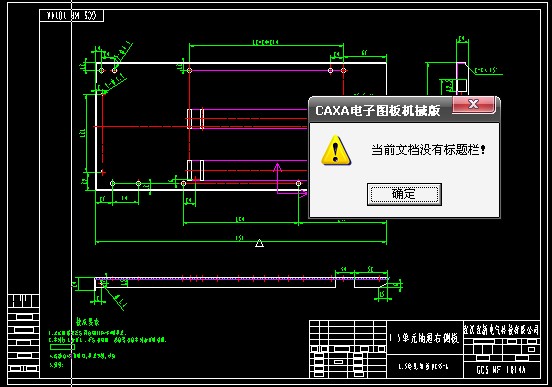

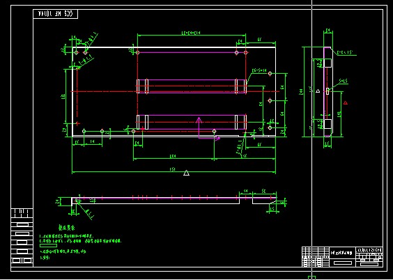

我在网上下的2009R5版,自己编辑保存的标题栏再其他图纸里调用时显得很小,整张图纸看起来很不协调,不知道是什么原因
23
147
147
 楼主| 发表于 2011-6-4 15:10:00 | 显示全部楼层
每次都是手动放大,而且点击 “编辑标题栏”的时候提示当前文档没有标题栏

标题栏本来就不应随图纸比例变化,楼主这个标题栏看起来是随图纸比例变化的结果。
因此我觉得这个标题栏应该只是一个普通的块,没有定义成标题栏。

是我设置图纸尺寸的问题?我设的是A3图幅,
那标题栏显得太小怎么处理
我刚开始用CAXA,请知道的朋友帮我找一下原因,现在想规范自己制图,是我制图习惯问题还是软件设置问题?

放大的是图框,其他是1:1的
你的标题栏是编辑过的,或者是多张图纸在一个文档中,这个时候系统会认定为块,所以找不到标题栏~~
如果你觉得比例不合适应该在幅面里设置比例,这样系统会调节图框的比例,然后移动图纸到图框中就好了
如果一个文档一张图纸,这个时候调用系统的图框 标题栏就都是正确的了~~~
46
1281
19810
发表于 2011-6-4 15:35:00 | 显示全部楼层
另外标题栏觉得小了的话,可以在  幅面--标题栏--定义 里修改,不要打散修改

画图时先建立图框和标题栏,然后在画图,这样就好了,楼主图纸上的标题栏是复制过来的,不是本张图的。
