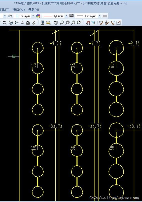

精度和公差0.00   圆的直径是对的  精度和公差0.0   看一样大的圆 会出现什么情况

楼主用的是坐标标注 所以你图中标注的是坐标不是直径
用基本标注就行了
