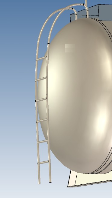

发表于 2011-6-4 15:24:00 | 显示全部楼层 |阅读模式
如图要制作梯子的横撑,能不能让横撑沿着曲线复制。如果一根一根做的话不容易对准竖管中心(弯管部分)

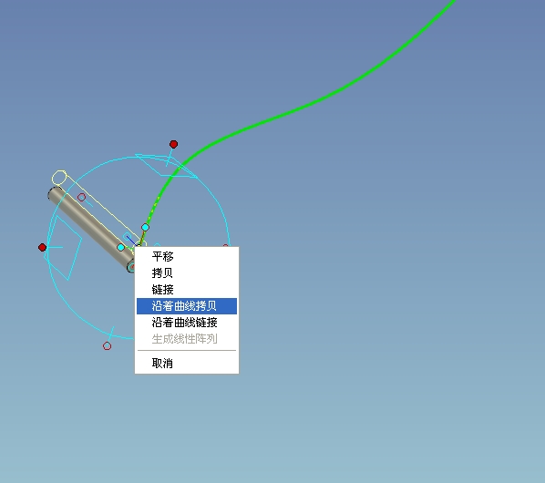

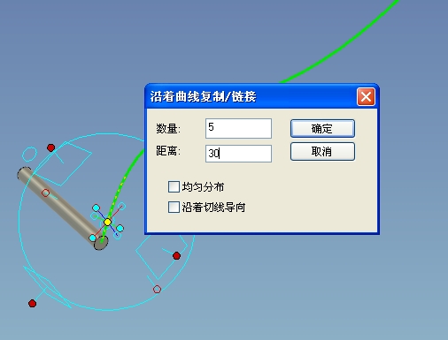

发表于 2011-6-4 16:07:00 | 显示全部楼层
沿曲线拷贝即可,如图。

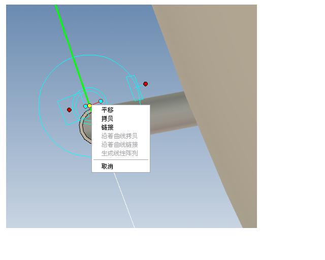

 楼主| 发表于 2011-6-4 16:27:00 | 显示全部楼层
为什么我不能选择沿曲线
为什么我不能选择沿曲线
71
529
12967
发表于 2011-6-4 16:41:00 | 显示全部楼层
按住三维球的中点沿三维线推动,右击就出现了“沿曲线拷贝”加黑了。

 楼主| 发表于 2011-6-4 16:45:00 | 显示全部楼层
回复 4# wgh_hn 的帖子
没有啊
16
61
509
509
 楼主| 发表于 2011-6-4 16:46:00 | 显示全部楼层
回复 5# koutianping 的帖子
是不是要做三维曲线啊

发表于 2011-6-4 16:48:00 | 显示全部楼层
要做

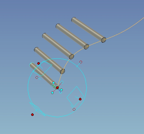

 楼主| 发表于 2011-6-4 17:30:00 | 显示全部楼层
终于弄好了,谢谢大家
