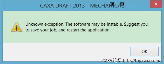

CAXA EB 2013R1 中文和英文版在英文系统上无法打开中文名文件夹下的文件及包含中文名的文件,具体见下图
目前暂时使用的方法是,将中文名文件夹的文件 放到英文名的文件夹下就可以打开了,含有中文名的CAXA文件,将中文名删除后就可以打开了,但这不是长久之计,也太麻烦了。
请问这个问题如何能解决?

发表于 2013-10-25 11:55:13 | 显示全部楼层
在英文系统中加汉字语言 应该可以    系统不默认

发表于 2013-10-28 11:34:59 | 显示全部楼层
在纯英文系统中安装一下操作系统的中文语言包
在非常纯净的英文系统,中文文件名和文件夹名会系统可能不能识别,从而打开失败。
