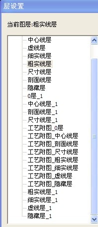

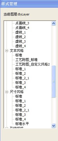

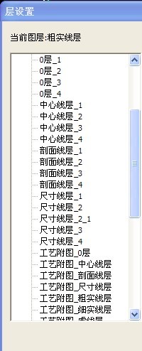

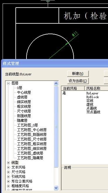

问题如图:
没更新前
更新1次后:
更新几次后:
如果是粘贴的图或者有几个卡片会带入更多的层与风格,再更新模版几次后可了不得。直接影响速度,我有个工艺4种卡20多页1.3M,更新几次后打开改次尺寸要几分钟才有反应。希望能尽快改进,同时也提配大家不要过多的进行模版更新。

发表于 2011-6-7 08:43:00 | 显示全部楼层
打2011r2的补丁解决了存一次,风格增加一倍的问题。
关于整体风格比2007多的问题,开发已经整体的考虑解决方案了,只是需要的时间会稍微长一点。
