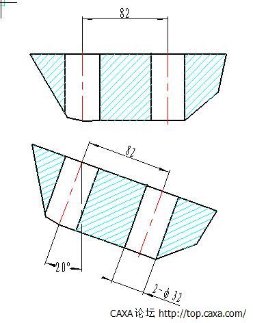

自动标注中心线只能垂直标注,能否随其视图自动旋转或者手动编辑?敬请高手指教。

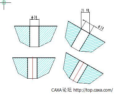

我的问题主要是圆形孔自动标注中心线的问题。 由三维实体设计投影生成的工程图有的因表达需要对某一视图作向视图,向视图中的圆孔自动中心线有的不符合标注要求了,我只能用 手工作中心孔。我的问题是此情况下能否对自动标注的中心线进行调整,比如旋转某一角度使其符合要求。类似问题经常遇到。

如果标注孔径,与中心线无关,
若标注孔间距,与中心线有关。
若倾斜后标注,要点孔两条线或两孔中心线。

回复 1楼ivan817的帖子                                              这一些图标中心线都没有问题 稍后我发个图就知道了,谢谢你!

只能在生成中心线后手动旋转,
如果是阵列的话,可以只旋转一个,然后阵列,可以快点儿
