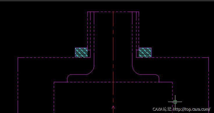

令人崩溃的虚线啊,直接上图,求直解两头都带尾巴,在虚线里设了十六分段,也没啥用

刚才没说明白,是每条虚线的两端都有一段较长的直线,较短的虚线直接就变成了细直线

这个应该仅限于观察,不同的显示比例,效果可能不一样,但打印出来应该不会是这样。

回复 1楼nanjizhan的帖子
对这种情况,好像以前也遇到过,不知何原因?
你可按如下法试试:画一直线,点线后,右键从“特性”中,改变
线型、线宽、颜色。”虚线“或”点划线“改变比例(间隔长短),
选择后,点一下”基本绘图“中任一图标即可确定了。
图不太复杂,就用此法改变线型、线宽、颜色等很方便。
当然,从右上方”属性“里去改变也可。
CAXA2011、2013都适用
