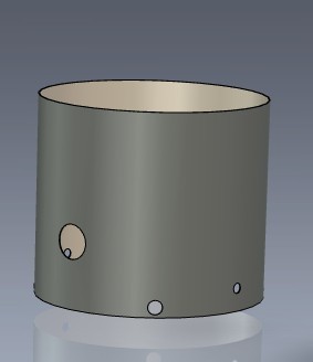

发表于 2011-6-7 08:40:00 | 显示全部楼层 |阅读模式
我想把一个筒体展开来。有什么好的方法吗?我的方法是直接拖个管状体,然后设置包围盒数据,就出来了。。可是不容易展开啊。敢请高手帮忙!

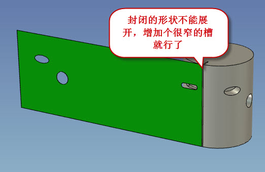

发表于 2011-6-7 09:13:00 | 显示全部楼层
封闭的形状不能展开,增加个很窄的槽就行了
