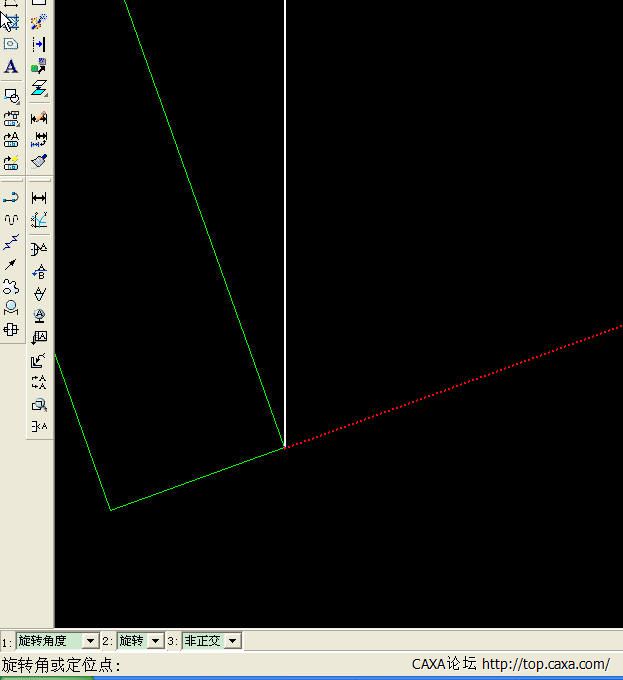

对一图形进行旋转时,输入度分秒如何操作?

 楼主| 发表于 2013-10-31 17:09:08 | 显示全部楼层
我用的是2007R3.1,不是角度标注的问题,是对图形旋转时的旋转角度输入时如何输入带度分秒的数值。比如,要对 一个图形旋转5°20′20″。

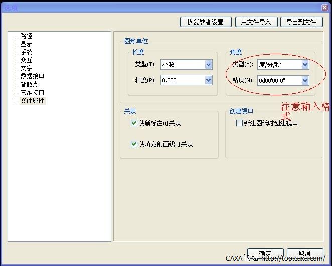

发表于 2013-10-31 16:48:54 | 显示全部楼层
角度输入2.jpg 在选项中修改“文件属性”——角度,注意角度的输入方法:如下图,

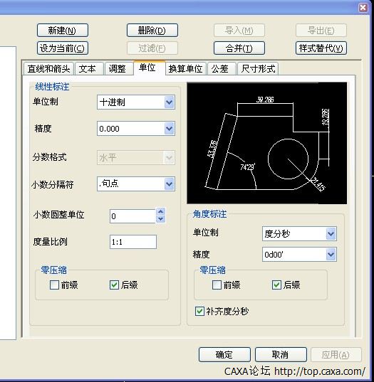

或者在标注风格中设置。

发表于 2013-10-31 17:44:24 | 显示全部楼层
那就直接输值   5%d20'20"
