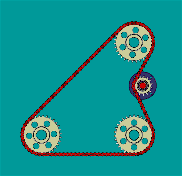

首先我想用约束来做机构动画,发现不能做链轮的整圈转动,而且约束太多,做了一点点,放弃。
然后想用沿路径动画做每个销轴的动画位置,其他用约束,工作量跟第一种方法差不多,放弃
于是想到论坛内的链条动画:只做一个齿的动画,然后用重复的方法来做,这是几种方法中工作量最少的了。
我讲一下我的制作过程:

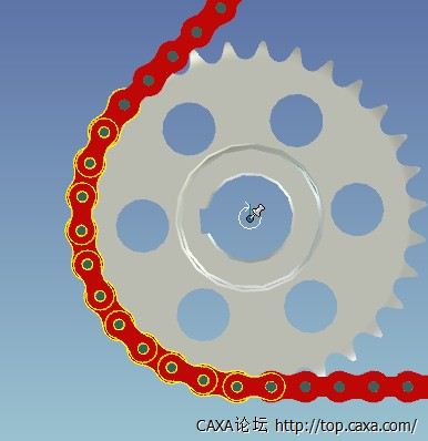

一、打开源文件,打断所有链接,解除所有链节的装配(后来发现并不需要把所有的链节装配都解除,只要解除必要的就可以了)
二、选择几个大链轮,设置旋转动画,转动角度360度,时间10s(或任意值,时间越长,链轮转动越慢);设置张紧轮的旋转动画,旋转角度为360/15*31,可直接输入公式,时间同前(15是张紧轮的齿数,31是大链轮的齿数)
三、将每个链轮周围的链节重新装配,以切点为界。如图:

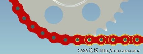

其他链轮的周围也以切点为边界,将链条装配成8段,8个装配

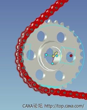

四、选中圆弧装配的链节装配,这是它的锚点可能在任意位置,单击锚点,调出三维球,将锚点移到链轮中心,最好将长边(高度方向)与链轮的轴线一致。如图:
其他三处依次设置
五、依次选中直线链节装配,调整锚点到直线链节销轴中心,用三维球使锚点的长边(高度方向)指向链节长度方向。
六、设置链条动画
     1、弧形装配链节添加旋转动画,角度360/31 时间10s,张紧轮处的弧形装配链节旋转角度为360/15,时间10s
右击设置路径属性,设置 动画路径属性,时间效果选“直线”,重复 31
     2、设置直线装配链节直线移动动画,移动距离19.05(链节距),时间10s
右击同上设置动画路径属性。
设置结束,播放动画。

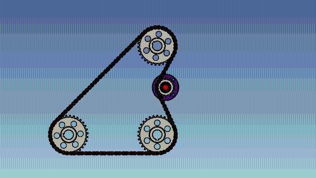

下载了 kemeecn 的原文件换了背景录制了一下动画
