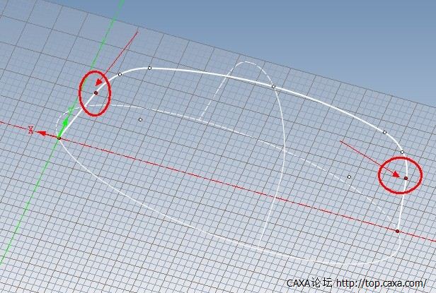

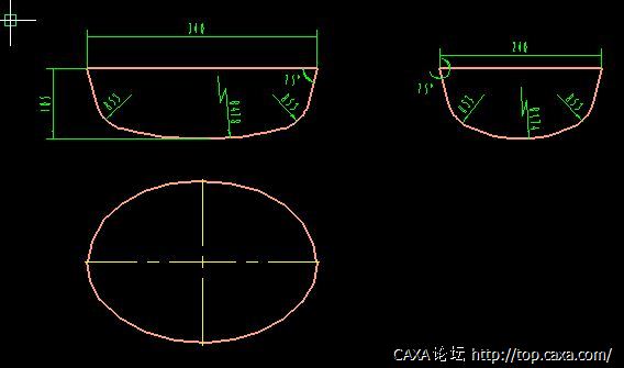

<P><BR> 1.jpg <BR> 2.jpg 如何放样.ics (52.5 KB, 下载次数: 13699) 我这个草图怎么放样生成曲面</P>

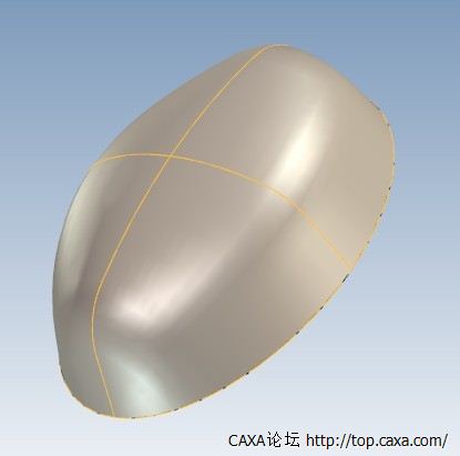

你的草图线段未连接(红圈内的红色端点),线段端点没有约束,这样的草图如何生成曲面?
线段编辑后生成的曲面。

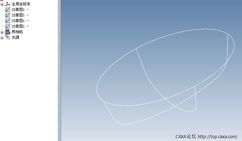

先用2D曲线生存3D曲线,然后放样即可

生成曲线后,还需要拟合曲线
