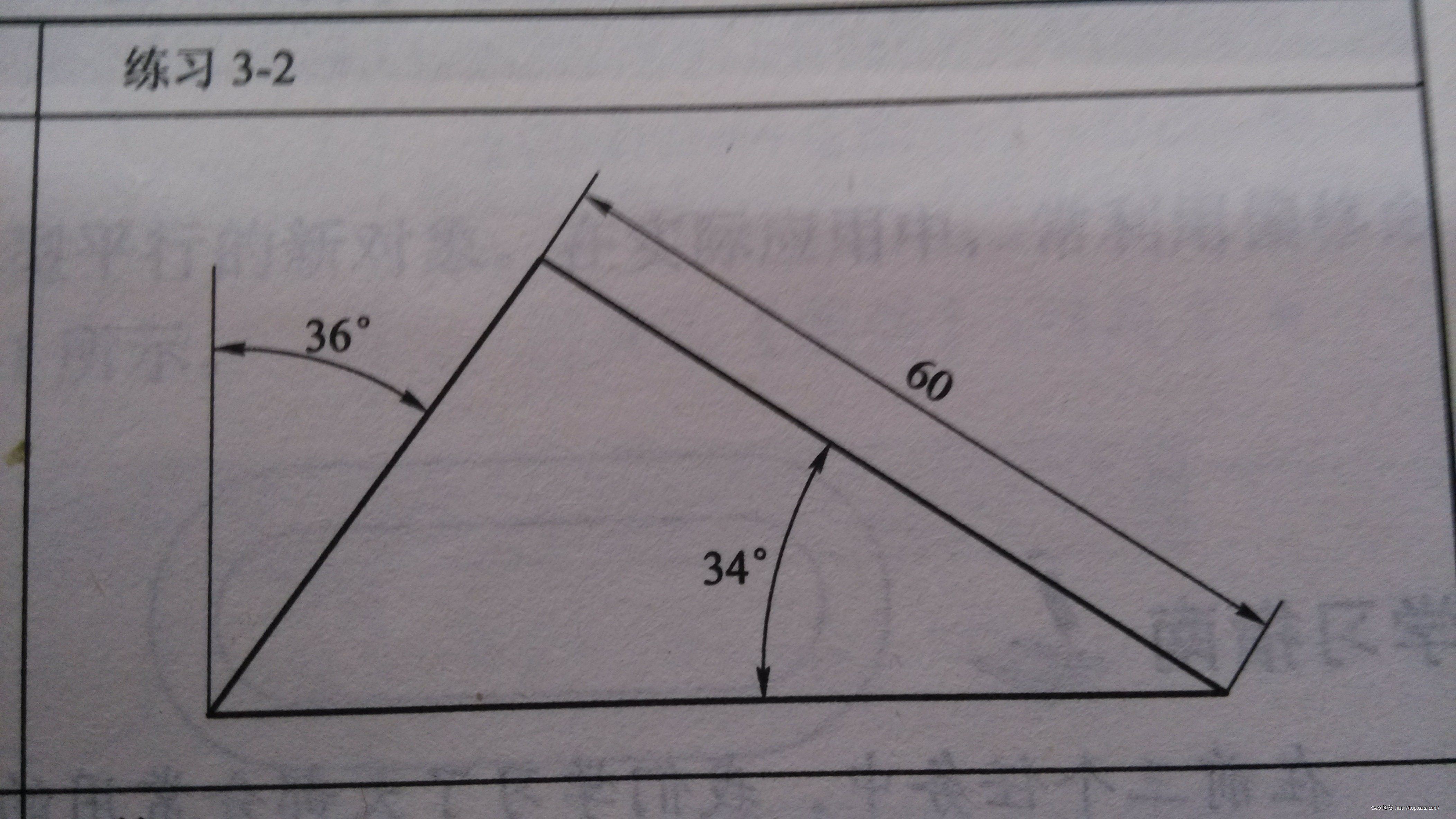

该图怎么画

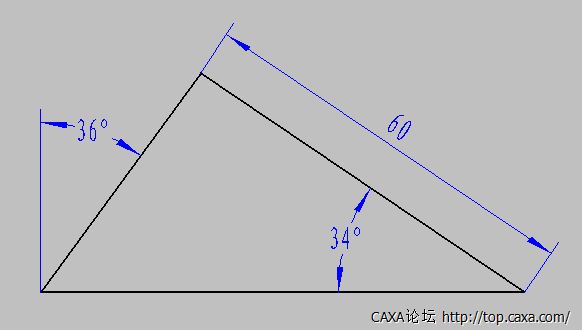

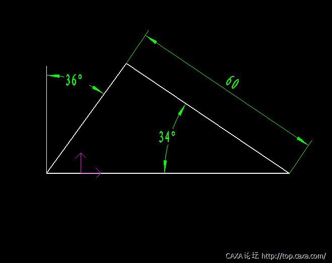

发表于 2013-11-13 19:27:52 | 显示全部楼层
用动态输入可以很容易做出来吧?
55
123
123
 楼主| 发表于 2013-11-13 20:35:57 | 显示全部楼层
三楼可否演示下?

 楼主| 发表于 2013-11-13 22:00:59 | 显示全部楼层
各位请给个图示详解,这不不会画才粘图上来了。

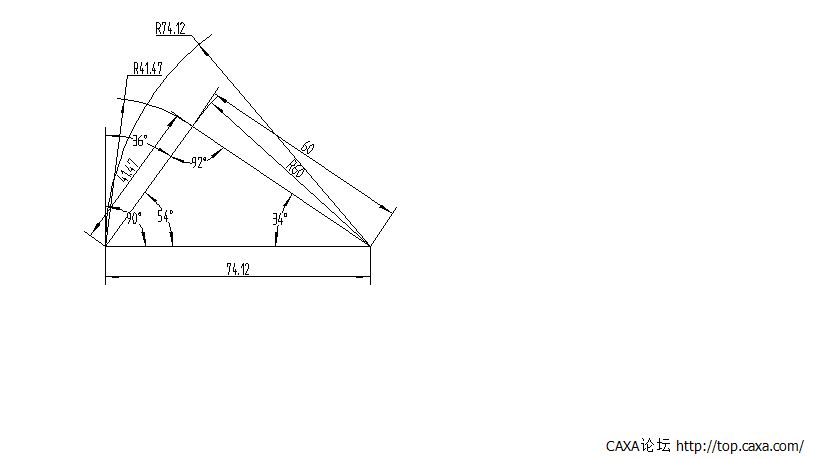

发表于 2013-11-13 22:47:33 | 显示全部楼层
练习3-2中的图怎样画?
练习3-2中的图怎样画?
根据正弦定理公式:a/sinA =b/sinB = c/sinC
已知条件:a=60C=34°又知AB之间有一角度为36°,则A=90°-36°=54°;可推出B=180°-34°-54°=92°。
由正弦定理公式得:b= =74.12c= =41.47
作图步骤:1、画垂直线;o—y;画水平线o—x;
2、在水平线任意点上作角度线34°,在起点上作半径R=a=60
3、在起点上作半径R=b=74.12
4、作半径R=c=41.47交于半径R=a=60
5、作连接线,形成三角形。

发表于 2013-11-13 23:38:07 | 显示全部楼层
2074
17664
发表于 2013-11-14 07:24:49 | 显示全部楼层
老赵演示的很清楚了,这个在电子图版中是很简单的。
