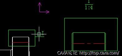

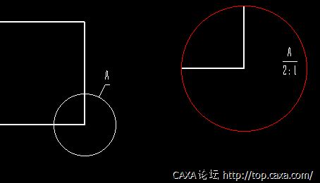

caxa2013R2中局部放大图的边界线怎样改变颜色?块编辑时没有边界线。

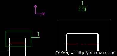

 楼主| 发表于 2013-11-18 14:42:16 | 显示全部楼层
附图看。
