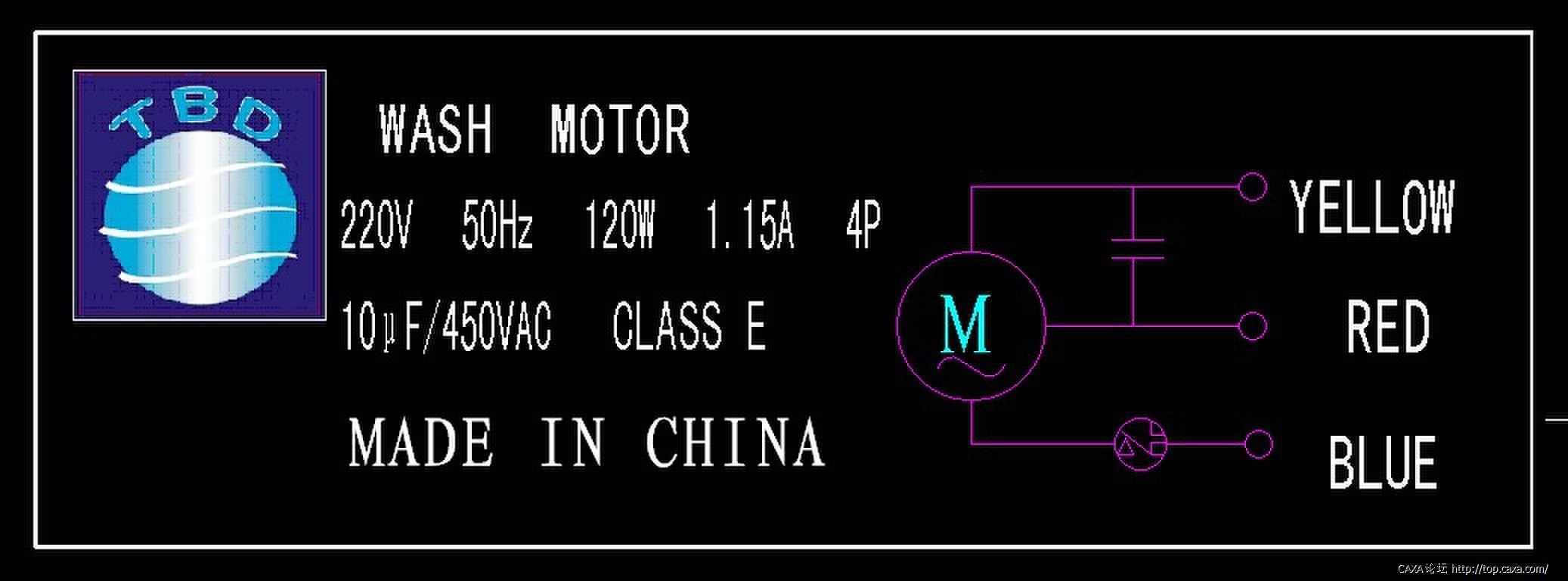

本人只要从事电动机设计,二维图纸用的比较多。特别是做样机图纸确认时客户要求铭牌打上他们的LOGO。普通图片格式不能直接复制到exb文件里面,但是把LOGO转换成PDF格式就可以直接负责进去。
