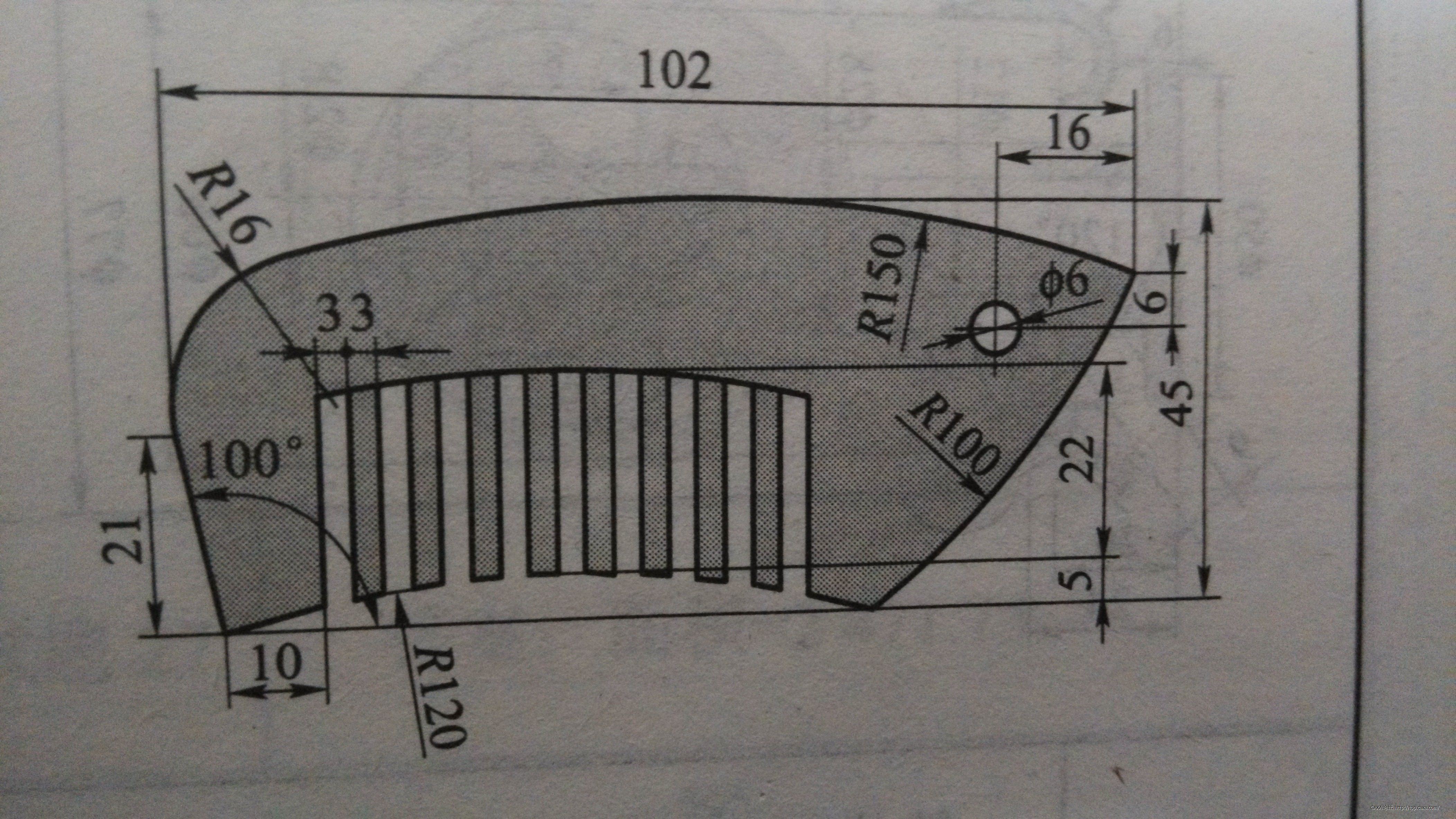

请各位有空鉴别一下此图尺寸是否有误

简单画了一下外形,动画演示一下。尺寸无误。

哈哈... 老赵威武,我发现自己的问题了,谢谢演示。

老赵画得太好了,不过外形有了,里面那些图示中条件不够,是画不出来的,还有像这些小间距多数量的用数量及间隔距离来表达的!

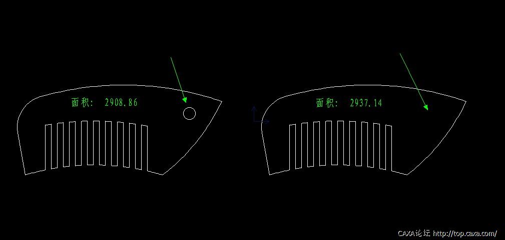

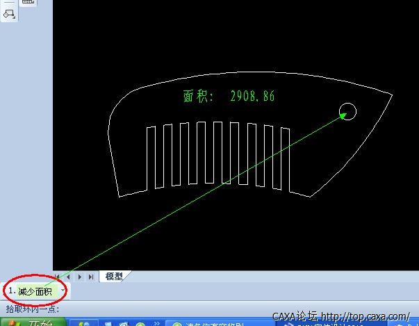

老赵:如果有时间请查询下该图阴影部分的面积,这图是我在一本书上看到的,给出的面积是2908.86,我画出来所查面积为2937.137。我想验证一下到底是我画错了,还是书上给的面积是错误的。
