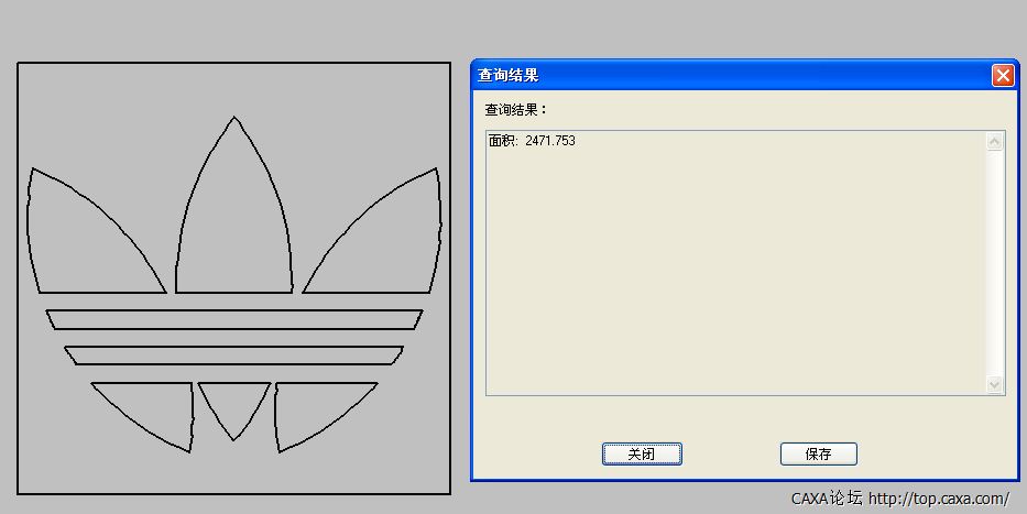

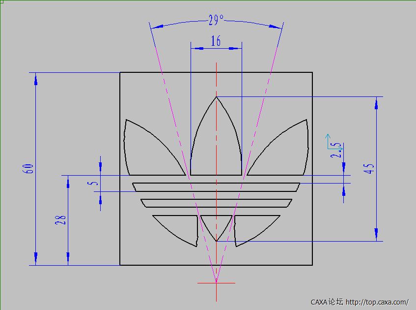

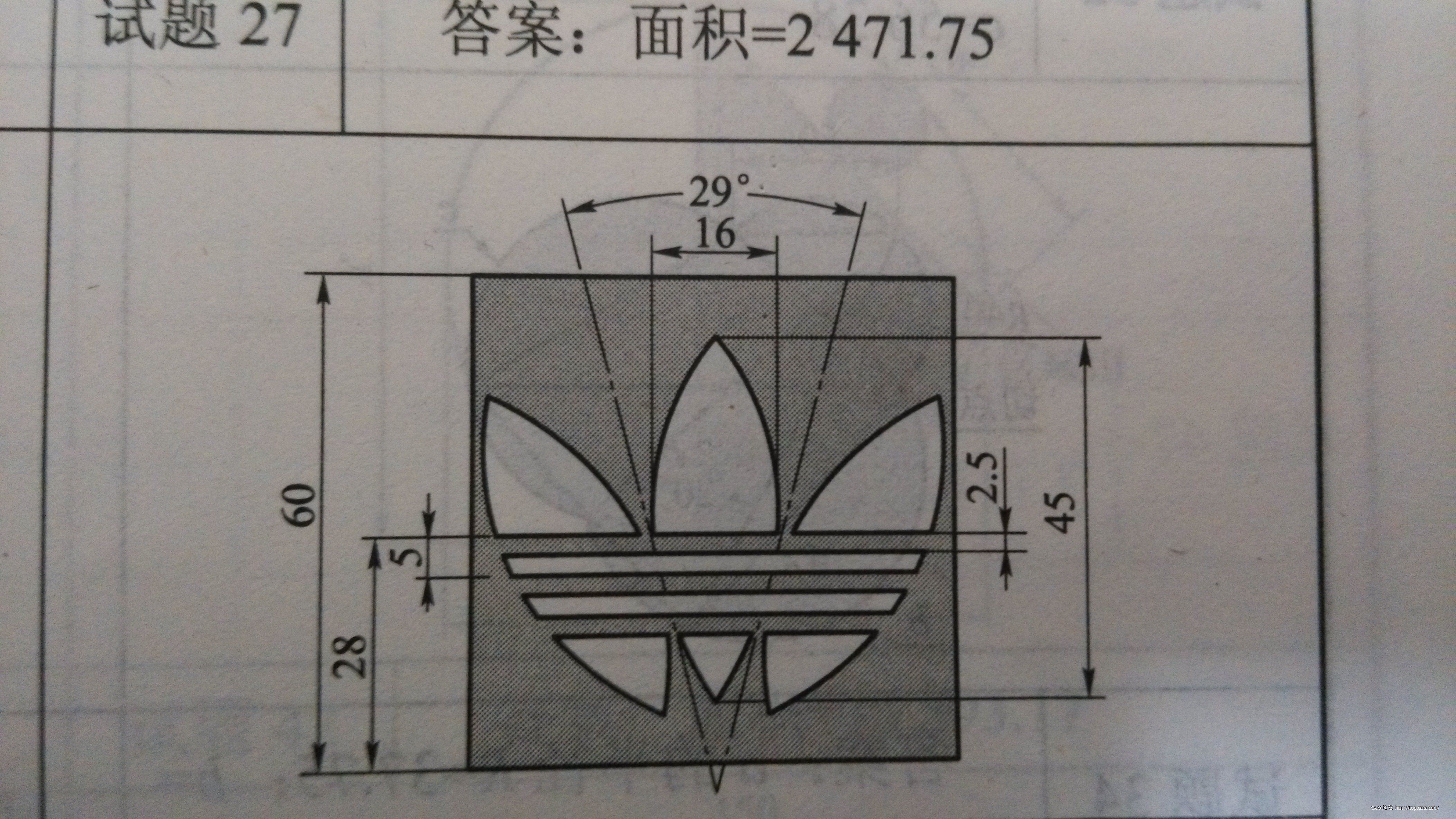

请各位指教左右两个类似椭圆怎么定位?

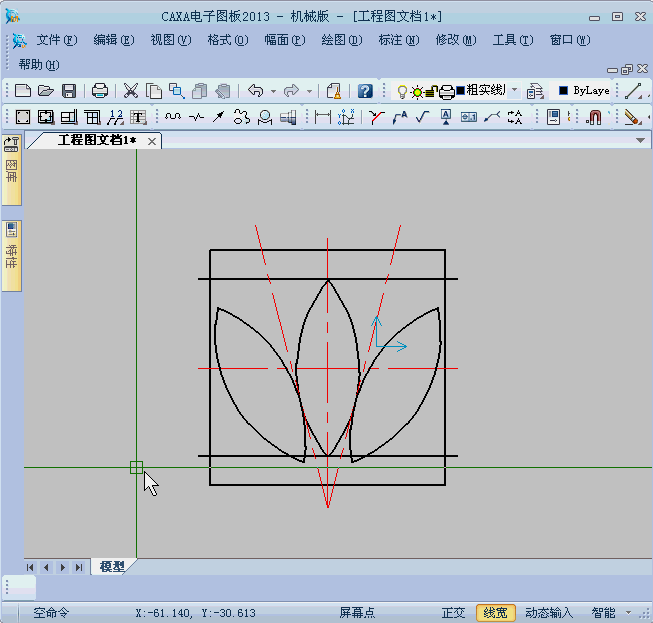

不是椭圆,是圆弧。
已知三点,用三点圆弧直接画出。
边上两个,用旋转,旋转29°就可以

旋转基点在什么位置,没有明确出来呀!

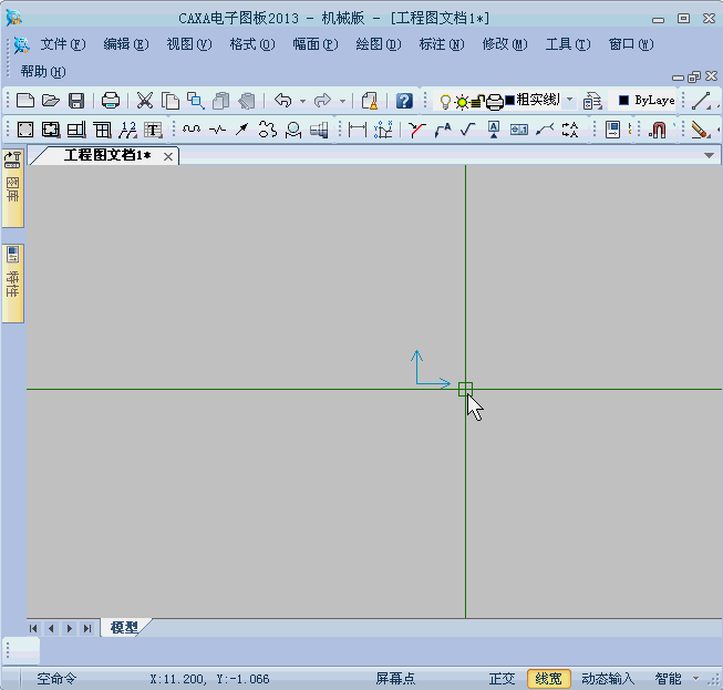

给大家个简单视频。(由于文件限制,分两次做完)
2074
17664
发表于 2013-11-25 19:20:11 | 显示全部楼层
旋转基点当然是29°角的顶点。
