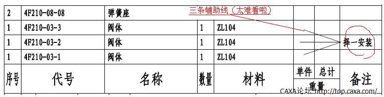

在绘制CAXA明细表时碰到一个难题:明细表的零件需要择一种安装(基本尺寸相同,只有螺纹接口不同),想将图示中的三项备注栏合并,这样可以去除难看得要死的三条辅助线,请各位朋友提供可行的方法(不想手工绘制表格),先谢了

发表于 2013-11-25 14:33:26 | 显示全部楼层
明细表不是这样用的,如果有这样的要求,零件号是相同的,在技术要求中说明就行!

 楼主| 发表于 2013-11-25 15:34:02 | 显示全部楼层
零件有差异零件号肯定不同,那怕是只差一点点

发表于 2013-11-25 19:46:00 | 显示全部楼层
可以考虑在技术要求中说明吗?

 楼主| 发表于 2013-11-26 10:49:24 | 显示全部楼层
在技术要求中说明不是不可以,但不是很直观,另一原因是此图并不是最后一层,还有更高一层装配图,说明起来太麻烦了
希望CAXA技术团队能解决这方面问题

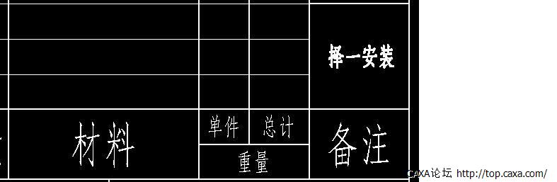

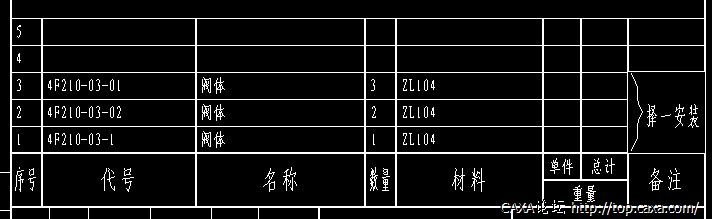

发表于 2013-11-26 15:58:05 | 显示全部楼层
像这样吗?这样的用法比较少,CAXA应该不会为这样的用法开发单独的功能。除非有合并单元格功能。

 楼主| 发表于 2013-11-26 16:28:46 | 显示全部楼层
是这个样子,没错,不知这位朋友是怎么弄的,希望能说明一下,谢谢了

发表于 2013-11-26 23:13:25 | 显示全部楼层
我是做出了这种效果,但做法不具有普遍性,所以没有公布。
说穿了,软件是死的,应用是活的。
就是覆盖了单元格,写上了需要的。

 楼主| 发表于 2013-11-27 11:36:42 | 显示全部楼层
"覆盖了单元格".....想得我头痛呀

发表于 2013-11-27 15:41:27 | 显示全部楼层
楼上这不做的挺好吗?
