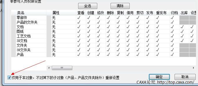

单独对一个大类或文件夹设置权限时,图片中的选中与不选中好像没有区别,大类中的图纸权限或子文件夹权限还是不会跟着变,产品的权限会跟着变,请各位老师试一下

上面的参与人员发生变化时,下面勾才生效。可以试一下看看

产品大类概括了所有关于这个大类下面所有相关权限,不用单独去设置下面的子项权限了。。。就想电脑共享设置、
