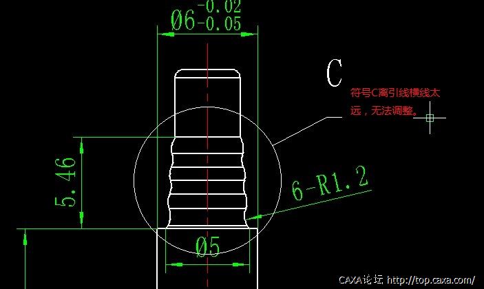

发表于 2013-12-2 22:17:09 | 显示全部楼层 |阅读模式
2011r4版到2013r2版的局部放大的符号离下面的横线距离太大,以前的版本没有这个问题,是哪里的设置问题?还是版本本身的问题?如果是设置问题,在哪里修改设置?

 楼主| 发表于 2013-12-3 22:25:11 | 显示全部楼层
我是指放大前的符号离引线横线远,放大后的可以移动,这个我也知道。

 楼主| 发表于 2013-12-3 22:28:07 | 显示全部楼层
我现在只有把它打散了才能移动,哪位大侠能说说原因不?以前的版本不会出现这个问题啊!

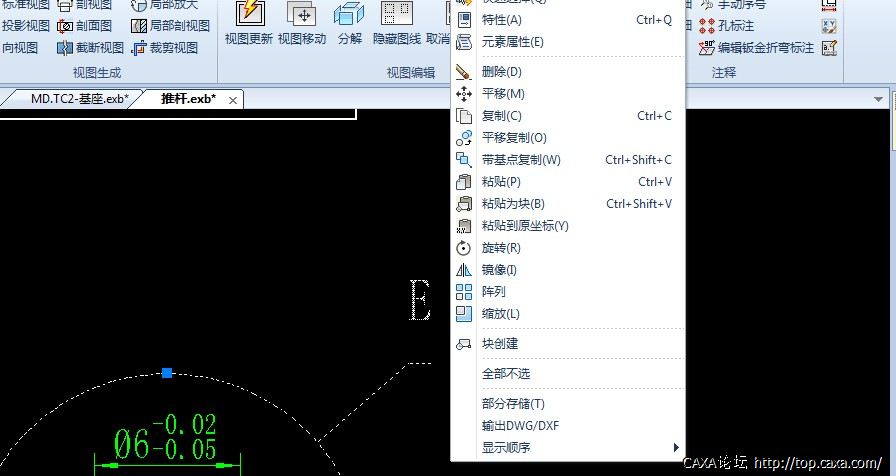

发表于 2013-12-5 12:40:25 | 显示全部楼层
点击左键选中尺寸——点击右键——(快捷菜单)编辑——块在位编辑——把字母放到合适的位置——(工具栏)保存退出

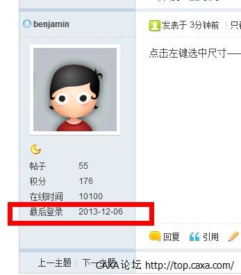

发表于 2013-12-5 12:47:58 | 显示全部楼层
QQ截图20131205124350.jpg 我在CAXA论坛穿越了,难道今天不是2013年12月05日!?

 楼主| 发表于 2013-12-6 23:03:06 | 显示全部楼层
我这里第三步,没有编辑,只有块创建,创建块后再到块里编辑,要先分解才能移动字符,这样不是要很多步才能实现,不是很繁琐吗?如果分解了块后,就和放大的图失去了联系了。楼上,能截图演示下吗?谢谢!

发表于 2013-12-9 07:31:07 | 显示全部楼层
特性、快速选择上面。
那也是个块,时刻块编辑或块在位编辑均可。
块编辑命令:BE
