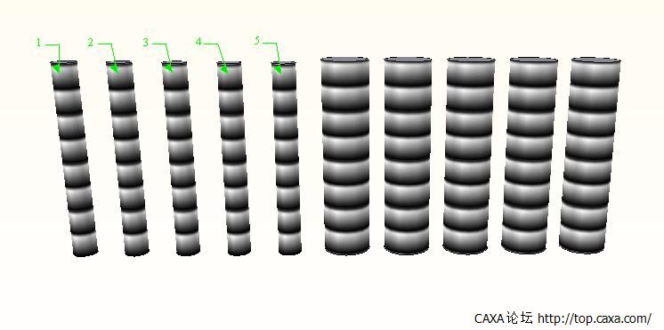

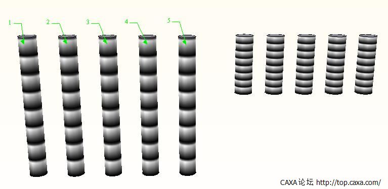

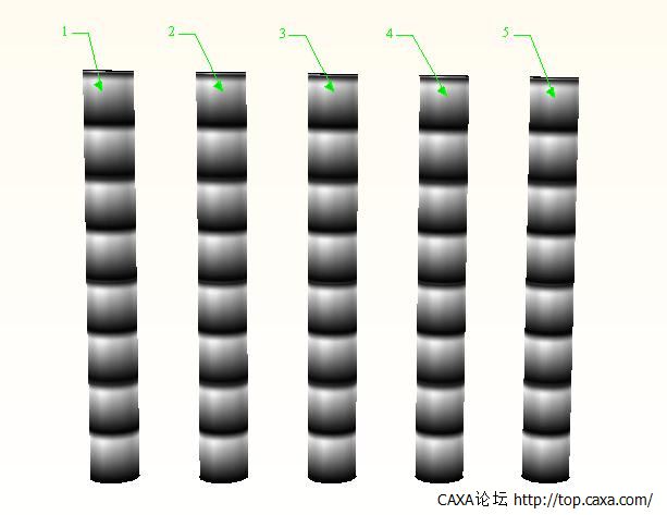

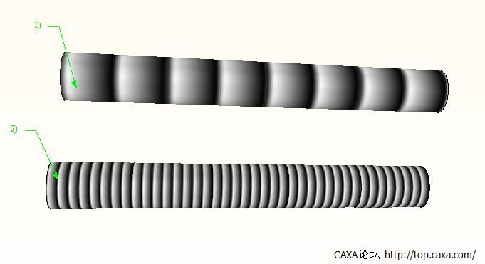

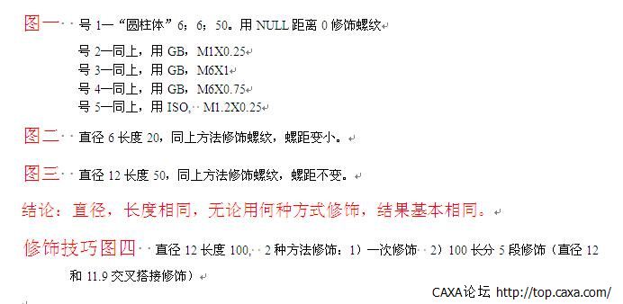

M6*1本来就是粗牙螺纹,M6*0.75是细牙螺纹。修饰螺纹不必那么细致。CAXA给的就不细致,要想修饰好些,可用点技巧
给如下分析便知。

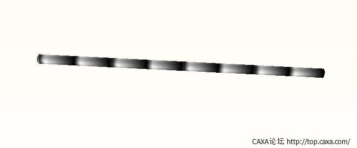

M14*2;  M14*1.5,用任何方法修饰,长度不同,结果一样都是8个纹。根本没区别。长度越长,也是8个纹。根本不像螺纹了没办法,这是软件的编排吧。看M6长180的修饰螺纹。
