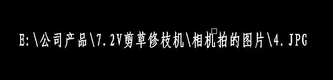

发表于 2011-6-10 08:16:00 | 显示全部楼层 |阅读模式
打开一个有图片的dwg文件,在预览时有显示图片的,但是打开后没有图片了,只显示一个图片的路径,而且这个路径就是这个文件的当前文件夹,问题是当前文件夹里没有图片文件。
文件是acad2004格式
是不是Acad的图片只保存路径的吗?

 楼主| 发表于 2011-6-10 08:36:00 | 显示全部楼层
用caxa2007打开可显示原来的图片的路径,用2011打开只会显示dwg文件的路径。郁闷
2007版
2011版
dwg文件是放在d盘

 楼主| 发表于 2011-6-10 10:17:00 | 显示全部楼层
嗯,就是这样的,我确认过了,那边用acad打开也没有图片,因为图片文件也不在了。
可能这个文件是别的电脑上拷贝过来的

 楼主| 发表于 2011-6-10 10:39:00 | 显示全部楼层
如果在指定的位置或当前位置放了图片文件,用2011就可以正常读出图片
2007还是不能读出图片
看来还是2011好

发表于 2011-6-10 09:31:00 | 显示全部楼层
ACAD的具体图片机制没确认过,不过一般的软件做这里应该都是有两种处理方式,就是将图片文件嵌入图纸和只保存路径。楼主应该遇到的是后者,并且只保存了绝对路径。
如果要方便浏览的话,一般应该将图片嵌入,或者保存相对路径并将图片和文字打包发送。
