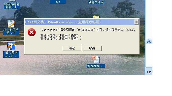

我们使用网络版图文档2008,我的出问题了,重装的时候发现装好后不能上,出现附图上的提示,不知道如何解决,请高手帮忙,谢谢!

请把附图传上来,另外,请您确认安装服务端时数据库已经起来了

服务端数据库已经用起来了 。而且我说过,我这台电脑是重装后发生上述现象的,有谁能给我个解决方法,最好有图片,呵呵呵,要求高了啊,主要是我不太懂这玩意,没步骤搞不了

估计是安装不完整造成的,请运行图文档目录下的REGISTER.BAT 这个批处理文件,然后试试看。

你是重新windows系统,还是重新安装图文档后,使用不起来了。若是重装图文档,卸载了之前的图文档后,一定需要重启电脑的。如果运行图文档目录下的register.bat文件后,还是出错,请将图文档目录下bufdata子目录下的layout.xml文件删除后,再登录试。

我是重装图文档,系统没变,运行register.bat后,效果还是一样的。不行

检查
1:是否安装了杀毒软件,把PDEMSECU作为病毒给误杀了?看看图文档目录下还有这个文件吗?
2:在控制面板中,测试ODBC是否连接数据库
3:测试本地是否能 ping 服务器IP
