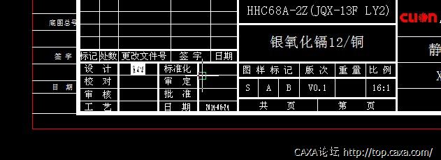

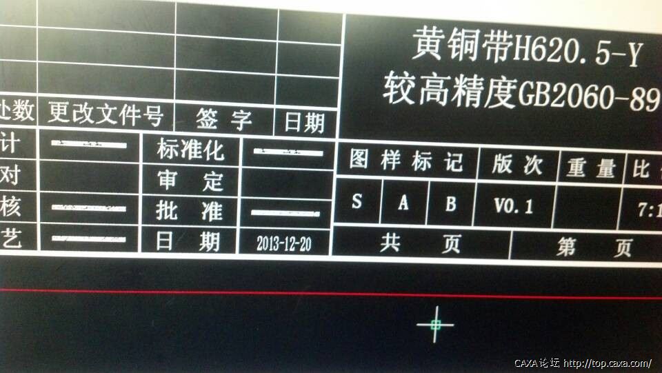

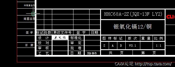

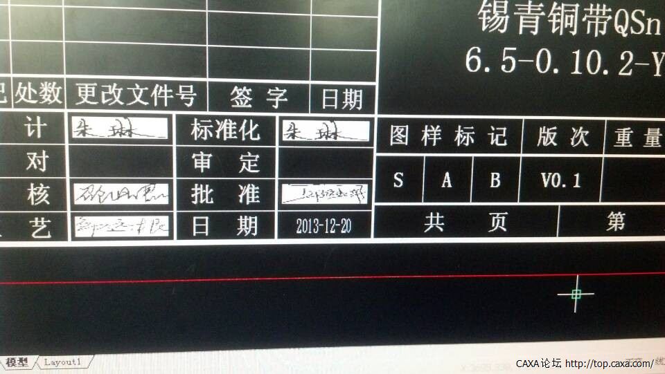

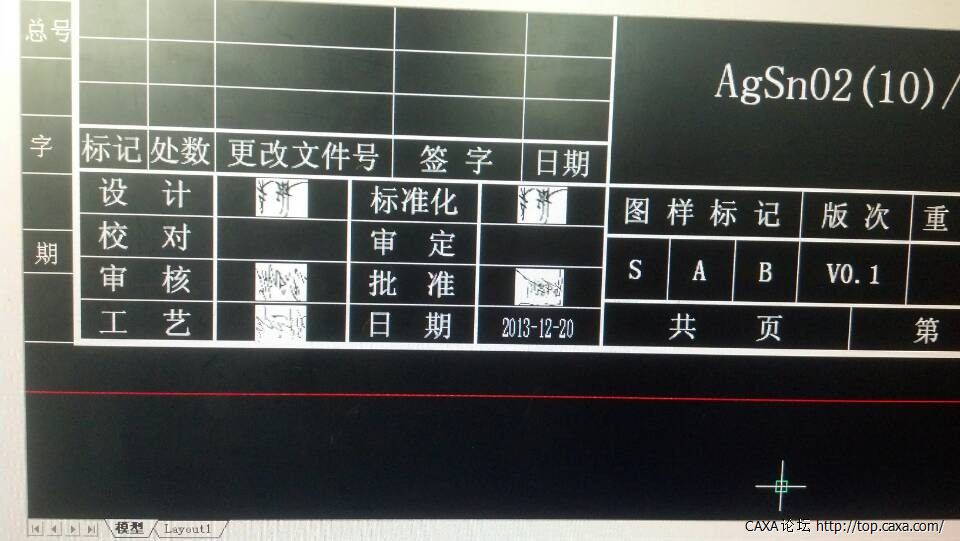

同一个标题栏,同一个产品的CAD图纸,在cad2013签名图片居然出现如下的情况,请教原因。
签名反了
签名反了
签名很小,但图片对的
签名很小,但图片对的
签名正常

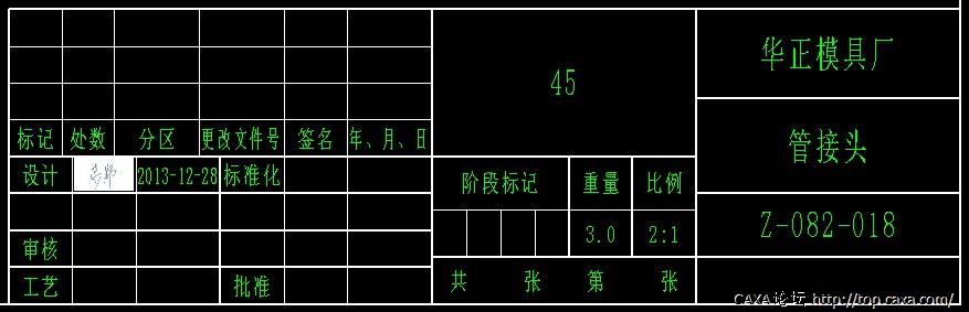

 楼主| 发表于 2013-12-24 14:37:03 | 显示全部楼层
经过测试,同一张图纸模板不变,在1:1情况下签字时没问题的,可是在16:1情况或则其他比例,只要是图框缩小的比例情况下签字都是有问题的。有碰到同样问题的朋友嘛?
1:1
1:1
16:!
16:!

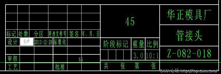

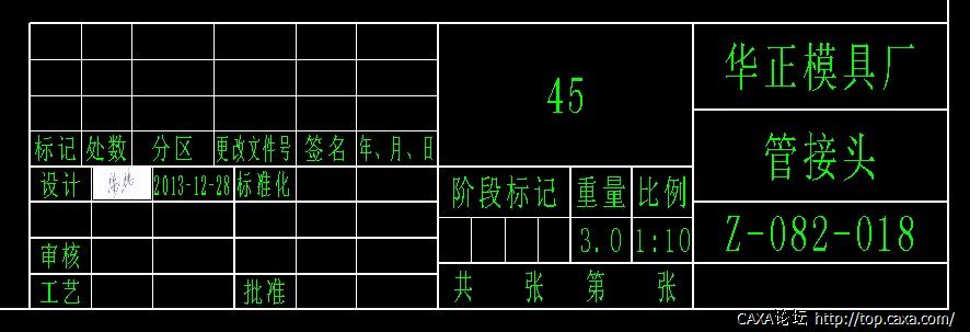

发表于 2013-12-28 14:50:57 | 显示全部楼层
这是我用同一张图在模版不变的情况下不同的绘图比例中的自动签名效果,没有出现你所描述的那样啊?

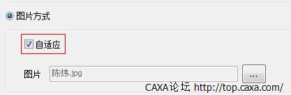

发表于 2013-12-28 14:55:39 | 显示全部楼层
在人员权限中签名设置中的签名方式为图片方式的时后有“自适应”这个功能。你勾上了吗?

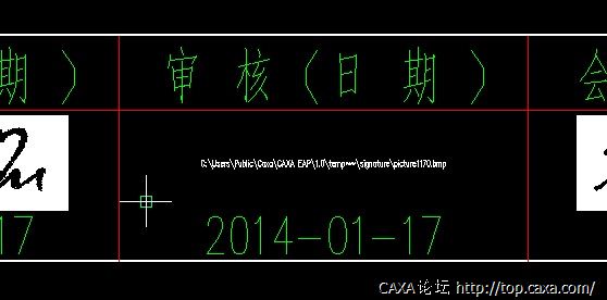

发表于 2014-1-23 15:09:50 | 显示全部楼层
回复 8楼rollence的帖子
是图片翻转了吗?
请问,是什么版本的图文档?什么版本的浏览控件?
发表于 2014-1-23 11:09:53 | 显示全部楼层
跟LZ同样的问题,坐等解决办法。。。
QQ158055176
发表于 2014-1-23 15:43:05 | 显示全部楼层
图文档2013R1
电子图板浏览组件13.0(部分电脑是13.1)
试过在多台电脑上查看,问题一样,最奇怪的是同一流程签字的图纸有的没问题(标题栏一样)
