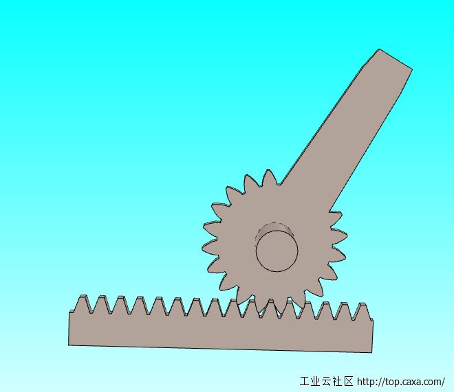

楼主: cyzhlybwgl
破解齿轮动画制作奥秘—动画制作教程
69
380
380

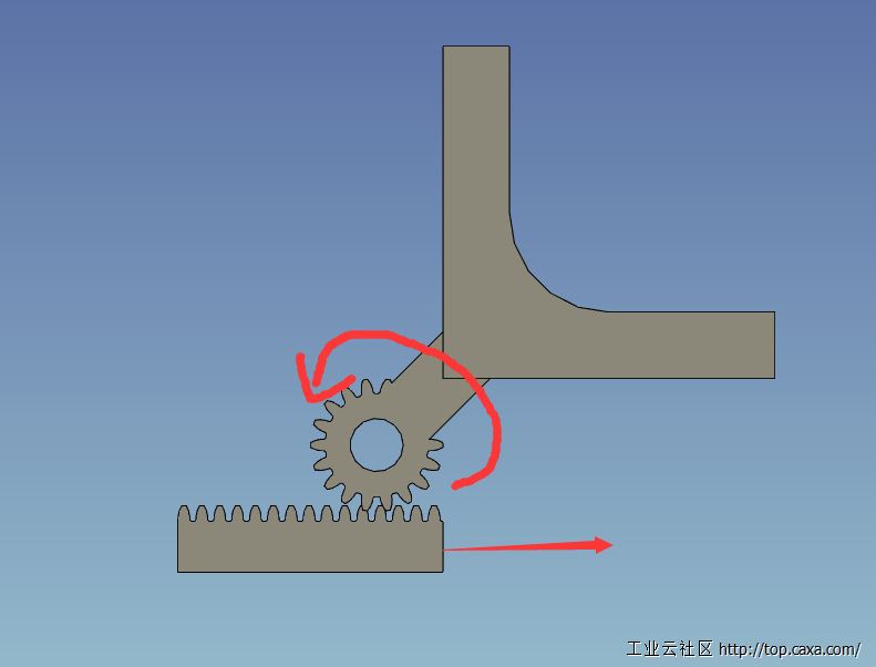

发表于 2017-6-27 09:49:13 | 显示全部楼层
这个要怎么约才能达到拖动齿条上面的小齿轮的效果?
777
2145
32539
 楼主| 发表于 2017-6-27 19:09:55 | 显示全部楼层
回复 32楼CAXA20的帖子
此齿条驱动不完全齿轮传动可以分别制作动画,但齿轮转动角度
要于齿条移动移动距离相一致,达到
正确啮合移动状态。

发表于 2022-1-22 09:12:10 | 显示全部楼层
学习了,非常实用。
请问楼主老师:“无论多少齿数齿轮,制作动画一周,都是转过10齿。”这句话没理解,为什么只有10齿呢?谢谢。
777
2145
32539
 楼主| 发表于 2022-1-22 12:00:19 | 显示全部楼层
tylooz 发表于 2022-1-22 09:12
学习了,非常实用。
请问楼主老师:“无论多少齿数齿轮,制作动画一周,都是转过10齿。”这句话没理解,为 ...
1.此例说明若按传动齿轮,小齿轮若转动10个齿,大齿轮也应转动10个齿,
才符合啮合状态。
2.所以在后面说明了,若啮合齿轮,分别都转一个齿或多个齿数都可以,然后才可制成gif连续动画。
