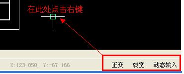

使用CAXA图纸浏览器浏览EXB图纸时,无意中发现一个小问题,虽然影响不大,几乎没人会发现,但还是想贴出来,希望开发人员能够考虑修复此错误。

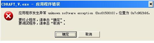

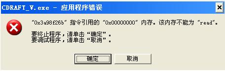

问题描述:在图纸浏览器中浏览图纸时,右键单击下方状态栏右侧的“正交”、“线宽”、“动态输入”,
就会出现如下错误,浏览失效,
同样,在图文档中浏览调用此控件浏览图纸时,也有此问题。

发表于 2011-6-14 09:12:00 | 显示全部楼层
可能与图纸有关系,请提供一下原图,我们来确认。多谢

发表于 2011-6-13 16:14:00 | 显示全部楼层
内存不能为read一般来说是Windows的BUG……

 楼主| 发表于 2011-6-30 15:24:00 | 显示全部楼层
和图纸无关,用来测试的是电子图板自带的EXB图纸
