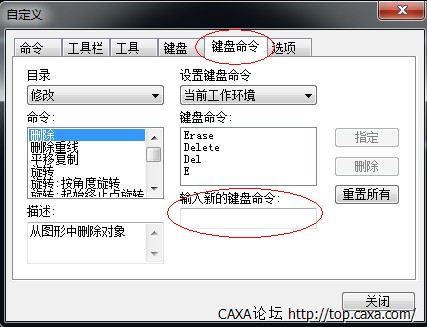

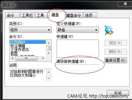

为什么我caxa2013R2版本设置快捷键不能设置..我现在是在我个人笔记本上面安装2013r2版本。我办公室那台电脑是2013r1版本的。我在办公室那台电脑设置快捷键就假如我设置旋转为3,那我点一下数字3(就是字母上面那排123456..)就直接切换到旋转了不需要再按一下空格键..为什么我笔记本的2013r2版本需要再按下空格键才能切换到旋转...

 楼主| 发表于 2013-12-30 21:06:51 | 显示全部楼层
那个键盘-请按新快捷键(N): 那个地方没办法填写阿。

发表于 2013-12-31 09:03:52 | 显示全部楼层
快捷键是按下就生效,键盘命令需要回车、空格、右键这些确认操作才生效。

发表于 2014-1-2 09:57:19 | 显示全部楼层
2013的快捷键要用组合键才可以。shift+     Ctrl+     Alt+
键盘命令直接用字母或数字组合

发表于 2014-4-3 10:11:13 | 显示全部楼层
支持2楼回答,非常正确

发表于 2014-4-3 12:24:00 | 显示全部楼层
8楼 回答才是正确的, R2 更新里好像提到了
