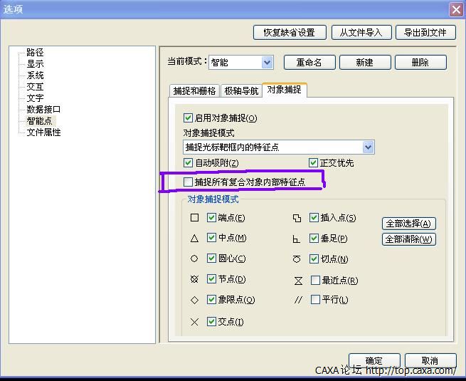

块中捕捉像素点时,捕捉不到,

]捕捉块内的图素应该是可以正常捕捉的,请查看一下自己的捕捉设置。
如果是无法捕捉图框、标题栏内的点,可有选上“捕捉所有复合对象内部特征点”这个选项。

块与复合对象是不同的东西。
块内的特征点是可以直接捕捉的,前提是要在智能模式和导航模式下,同时要已经设置了对象捕捉模式。
ps:
不管什么模式,都可以用空格键来捕捉特殊点!
但是不明白楼主说的 像素点 是什么东东。

发表于 2014-1-15 20:13:29 | 显示全部楼层
我一般是用空格键来扑捉的,单单开启智能模式好像也扑捉不了

 楼主| 发表于 2014-1-17 16:34:13 | 显示全部楼层
还是不行,没有规律可循,有的图好,有的图不行

 楼主| 发表于 2014-1-17 16:48:01 | 显示全部楼层
一般出现在,多块产生的像素点的捕捉
