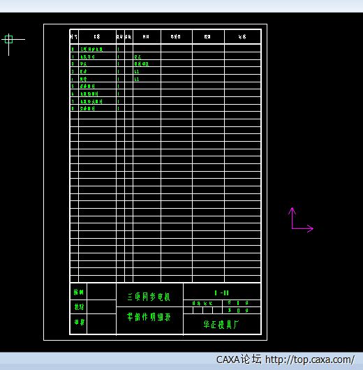

电子图板2013R2在64位win7,office2007下,汇总报表导入总装图没反应,是不是数据库文件不兼容office2007?

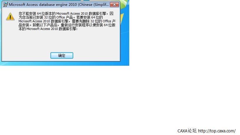

出现这个

朱总,电子图板和Office都是32位的?如果是X64,安装AccessDatabaseEngine_X64.exe试试

导入没有反应应该是组件没有安装好,重装一下组件

1.png 我在win7 x64位下验证可以导入总装图,报表正常。用的是office2010 x64
